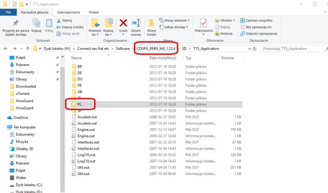

    jeżeli w blue&me masz zrobiony polski język (pani mówi po Polsku) to po wrzuceniu aktualizacji do radia np. z tego chomika do którego podajesz link zostanie wrzucony język polski.
    Jak rozpakujesz obraz softu do Julki to możesz podejrzeć że jest tam zaszyty język PL

    Przepraszam za wprowadzenie w błąd, chodziło mi o polski język między zegarami. Jak wiemy takowy dostępny jest dopiero w wersjach po lifcie.
    Ciekawostką jest to że w sofcie 1.22.4 jest zaszyty polski język, kurcze musi się jakoś dać to wgrać. Edytowałem plik językowy dostępnymi narzędziami i faktycznie jest polski.
