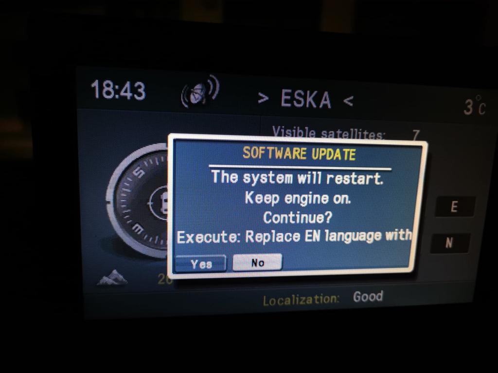

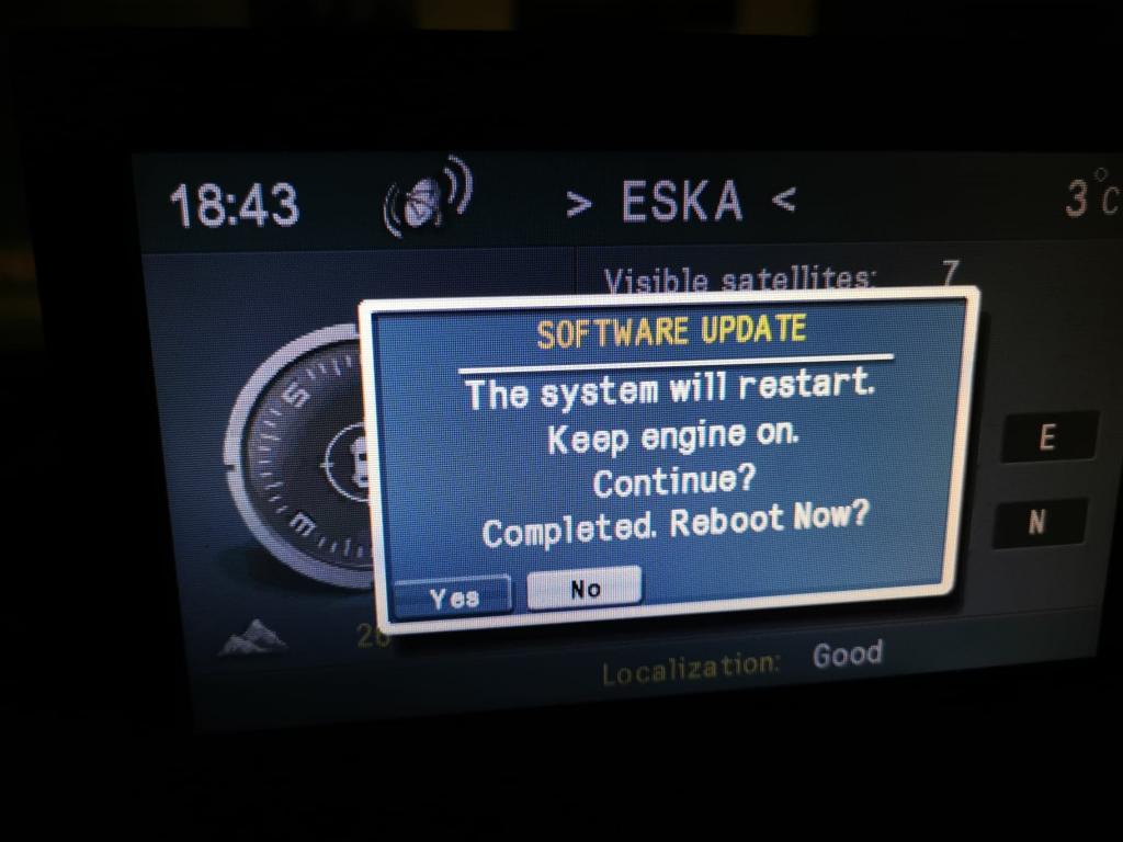

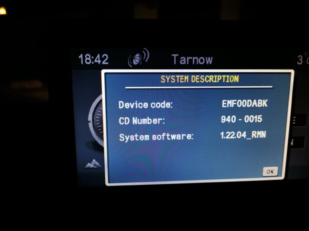

    Witam serdecznie, nie mogę sobie jakoś z tym poradzić, po włożeniu karty wyskakują mi te dwa potwierdzenia po czym nic się dalej nie dzieje, żadnej reakcji.
    Wersja 1.22.04 jak na zdjęciach.
    Ktoś ma jakiś pomysł?

    z tego co widzę to na zdjęciach masz zaznaczone NIE, jeśli to potwierdzasz to nic się nie dzieje....przestaw na tak i potwierdź. Poza tym co ty tam chcesz zmienić, oprogramowanie masz najnowsze.

    Zaznaczone jest TAK, podświetlenie na niebiesko informuje o wybranej opcji, poza tym gdybym wybierał NIE, to nie pojawiłby się drugi komunikat.
    Nie chce zmienić oprogramowania, tylko tak jak w temacie wgrać Polski język do radia. Pozdrawiam

    Po potwierdzeniu powinien zastąpić pliki językowe i zrobić restart, po restarcie masz polski
