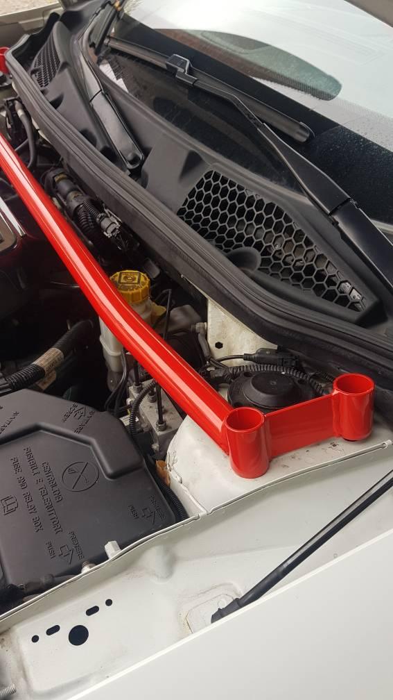

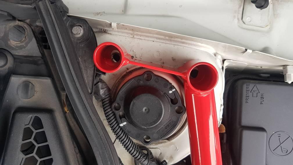

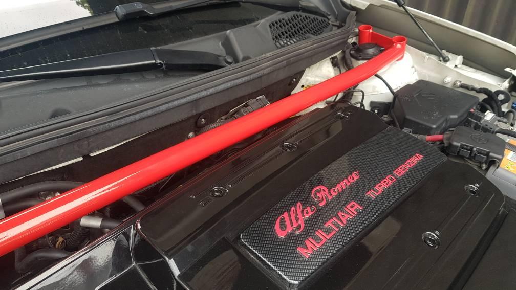

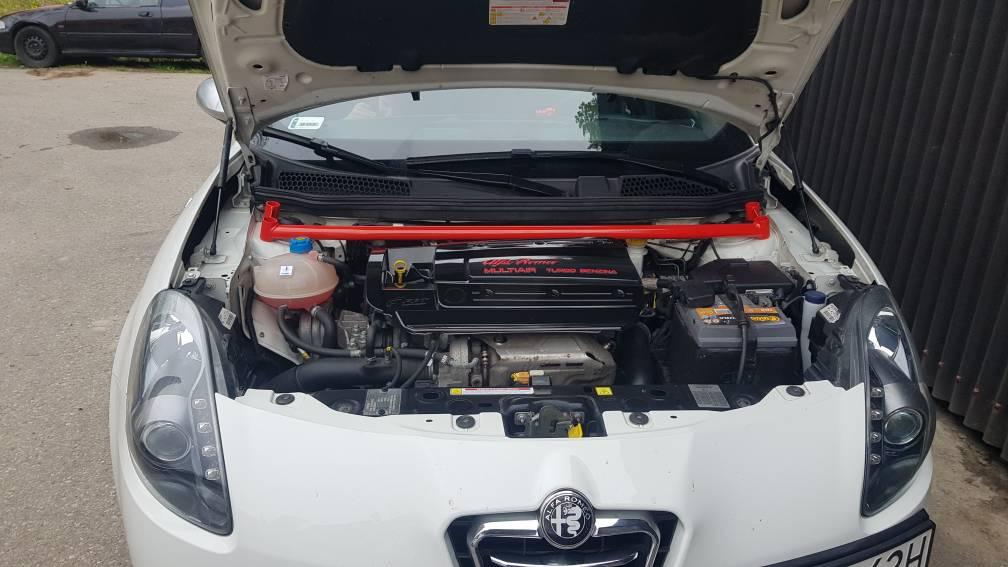

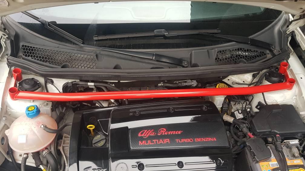

Chcialem sie trochę pochwalić oraz poinformować was.
Otóż nie dawno z lokalną firmą Staffa pracowaliśmy nad rozporką do Giulietty. Wielu pewnie pomyśli a co w tym takiego przecież weichers rowniez w swej ofercie ma rozporke.
Otóż zalozeniem bylo aby nie ingerować (dziurawić) dodatkowo kielichów.
Tak oto powstała rozpórka widoczna na zdjęciach. Cena również mocno przystępna bo około 200zl.
PS.Póki co na 100% pasuje ona do 1.4MA
po powrocie do kraju umowie sie z kilkoma userami zeby przymierzyć na diesle oraz pozostale benzyny.
Co myślicie? Chetnie wyslucham opinii

Wygląda fajnie, myślę że cena jest bardzo przyziemna. Z jakiego materiału to wykonane ? Jaka grubość ścianki rury ? Przymierz do QV może bym kupił :)
P.S ziomek zweryfikuj poziom płynu chłodzącego, może warto dolać " kieliszek " :)
Stal konstrukcja. 33.7x2.5mm
PS.Auto po trasie po upuszczeniu cisnienia poziom w normie ;)

Niestety nie zdążyłem jej skręcić, bo wyjechałem do pracy. Ale przypuszczam ze na pewno przód sie dobrze usztywni bo rozporka naprawde zrobiona z porządnego materialu.
Pozatym po powrocie czekają jeszcze na mnie sprężyny h&r do założenia więc czuje nadchodzącą ogromną zmiane w prowadzeniu.

Bo do seryjnej jazdy to nie jest potrzebne i żadnej zauwazalnej różnicy w prowadzeniu nie odczujesz - to raz. Dwa że jak strzelisz mocniej w krawężnik jedną stroną (lub np w razie kolizji) to za jednym zamachem rozwalisz sobie oba kielichy i mc persony- cały przód się rozejdzie właśnie dlatego że są ze sobą spięte na sztywno. Trzy- ze względu na ograniczenie dostępu do tylnej części silnika i osprzętu, i tak momentami jest ciężko nawet i bez rozpórki. Ja bym nie założył choćby z tego ostatniego powodu no ale jak to mówią " de gustibus non est disputandum“
Ta konstrukcja jest błędna.
Pracuje tylko jeden punkt podparcia a nie cały kielich.
Także za bardzo nie usztywnia i jeszcze mocno obciąża tę jedną śrubę.
Pomijam to ,że jest brzydka [emoji41].

Nie każdy używa auta jedynie do jazdy po bułki i z powrotem :) Niektórzy swoimi daily jeżdżą też na tor, a tam przy długich, szybkich zakrętach taka dobrze zaprojektowana rozpórka kielichów akurat sporo daje. Pomaga zachować statyczny camber koła przy dużych przeciążeniach, auto precyzyjniej reaguje na zmiany kierunków.
Pytałem jakieś poł roku temu o rozporke u Staffy mowili że zrobią jak ktoś przyjedzie i zmierzą wszystko a nie usmiechało mi się jechać z Bydgoszczy na Śląsk na 2dni:)Ale jak ktoś ogarnie rozpórke chętnie bym kupił ale ta w temacie mi sie nie podoba.
Dlaczego ktoś miałby jeździć Iveco na tor?
Gdzieś czytałem że taka rozpórka by spełniała swoją role powinna mieć regulacje długości, co pozwala stworzyć sztywne połączenie między kielichami bez względu na luzy montażowe.
