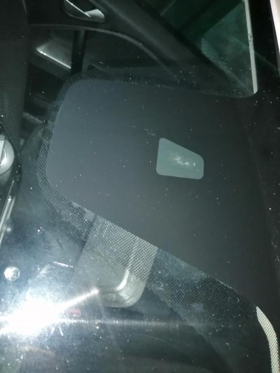

    Cześć Forumowicze,
    przepraszam jeśli był już podobny temat lub w złym miejscu go dodałem, natomiast od niedawna jestem posiadaczem MiTo w silniku 1.6 jtdm. Nurtuje mnie jedna rzecz, mianowicie podczas włączenia wycieraczek otrzymuję komunikat: "windshield wipers automatism unavailable" oraz w lewym dolnym rogu pojawia się chmurka z wykrzyknikiem. Pogrzebałem trochę w sieci i odszukałem manetki z napisem AUTO w wyborze prędkości wycieraczek. Przykład na poniższej aukcji:
    numer aukcji allegro: 7981511810
    natomiast w mojej Alfie znajdują się manetki bez tej funkcji takie jak:
    numer aukcji allegro: 8077447605
    W ustawieniach komputera mam wybór czułości sensora deszczu.
    W załączniku dodaję zdjęcie szyby czołowej. Wydaje mi się, iż jest to wersja szyby bez sensora. Czy wystarczy wymiana manetek oraz szyby na taką, która posiada miejsce na czujnik ? Czy też znajduję się on w szybie ?
    Dzięki za pomoc

    Daj vin to się sprawdzi czy miało to fabrycznie .
    Dziwne jest że masz info o błędzie nie mając szyby ,czujnika i manetek .

    Wychodzi że nie masz tego z fabryki ,zostaje dezaktywacja lub próba montażu.

    To ja się podepnę pod temat.
    W moim Mito pod mocowaniem lusterka, na tym czarnym polu, jest jeszcze jedno okienko. Podejrzewam że do czujnika deszczu. Jednak ani na manetce nie mam "auto", ani ten czujnik nawet jeśli jest to nie działa.
    Czy mogę prosić o rozkodowanie VIN, czy w moim samochodzie powinien być ten czujnik.
    Jeśli nie to czy ktoś dokładał taki czujnik do Mito? Ile z tym problemów i czy da się zrobić?

    Sprawdź czy koło lusterka masz dodatkową wtyczkę, ja u siebie miałem, czujnik z alledrogo za 30 zeta chyba, do tego zmiana manetek na takie z pozycją auto, ustawienie odpowiednich opcji w afaobd i wszystko hula.

    Już wiem że fizycznie czujnika nie mam. Po zdjęciu obudowy "oczko" w szybie jest zaklejone jakimś czarnym silikonem lub czymś podobnym. Wtyczki muszę poszukać jeszcze.
    Czy wymiana manetki jest konieczna? W Lancii jak dokładałem czujnik to wymiana manetki nie była konieczna. Po prostu czujnik działał na pierwszym położeniu.

    Nie wiem czy zadziała bez manetek, zawsze możesz być pierwszym co sprawdzi [emoji6]
