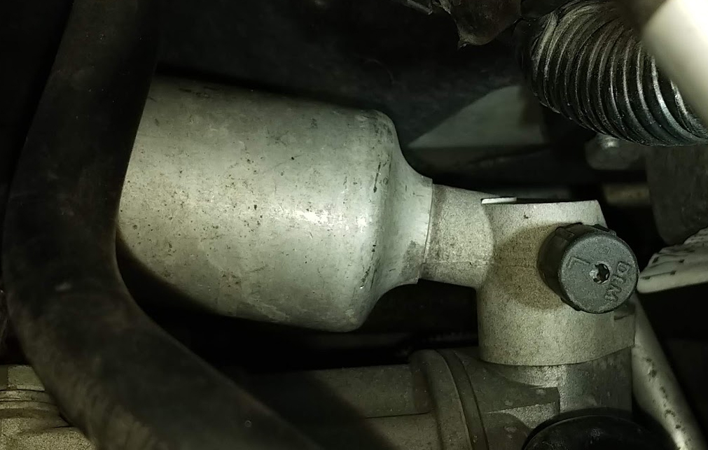

Niestety okazało się że przecieka mi ... i właśnie jak to nazwać... gruszka?
Wrzucam zdjęcie.
Niestety nie wiem jak określić tą część, lub jak i gdzie ją znaleźć, lub ewentualnie kupić zamiennik.
Wygląda na osuszacz.
Tylko nie montuj tego 1h przed nabiciem, bo straci swoje właściwości. To musi byc rozpakowane i zamontowane bezpośrednio przed babijaniem.
