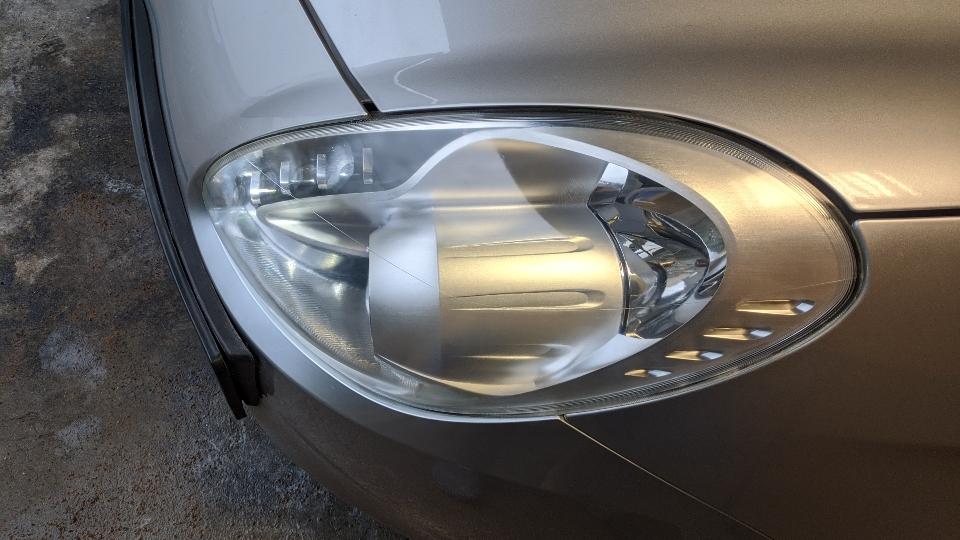

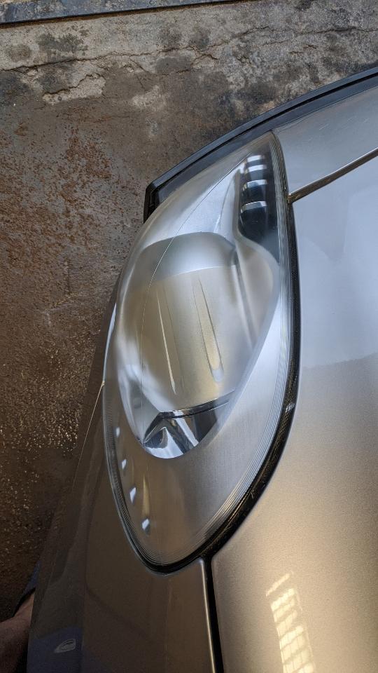

    Witam, nikt z fachowców na miejscu nie chciał sie podjąć regeneracji kloszy i nie chciałem się bawić w wysyłki bo nie miałem na to czasu by uziemić auto więc zaryzykowałem i wziąłem się za polerke swoich lamp zaczynając od 120 na sucho kończąc na 2500 wodnym przed lakierowaniem + zestaw lakierniczy motipa. Efekty poniższej. Myślę, że warto. U mnie ta lampa była zmasakrowana i zostało jedno małe miejsce z mikro pęknięciami ale już nie rzuca się w oczy. Czas pokaże jak długo się będzie utrzymywał efekt.

    Ja zacząłem od 600 i 800 na mokro ale lewa lampa była w opłakanym stanie i wziąłem 120 na sucho i dopiero zaczęło się wyrównywać. Później 120 na mokro kolejno 600, 800, 1000, 1500, 2500, można skończyć na 2000 jak sugeruje instrukcja motipa ale akurat wtedy miałem pod ręką tylko takie gradacje. Generalnie trzeba schodzić z gradacją po trochu. Lewa 2,5h szlifowania, prawa lekko 1 h. Może u was lampy są w lepszym stanie więc lepiej bezpiecznie drobniejsza gradacją zaczynać. Ja musiałem zedrzeć lakier i częściowo plastik ale wątpię żeby razem było 1mm prędzej bliżej 0,5mm.
    Trudno się lakieruje, jest podkład i lakier dwuskładnikowy. Została brzydka skórka pomarańczy więc znowu na mokro musiałem wejść 1500, 2500 i pasta polerska na polerce najlepiej jakaś dobra ale to już razem godzina. Na sam koniec wosk soft99 fusso coat bo taki mam do auta.
    Pracy całkiem sporo, jak ktoś mógłby mi to zrobić na miejscu to bym oddał ale wszyscy mówili klosze wraz z lampami do kosza no to nie miałem nic do stracenia.
