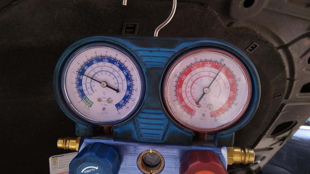

    Witam wszystkich, po ozonowaniu i dobiciu jak mówili 40 jednostek w klimie nale przy nagrzanym aucie klima nie odpala. dopiero jak auto gdzieś ostygnie czuć klimę ale i tak jest słaba. zrobiłem zdjęcie jak byłem tam z powrotem, koleś mówił że wg niego jest wszystko w porządku. Proszę rzućcie na to okiem, dziękuję!!!

    A przed tą wizytą było dobrze?
    tak, wcześniej wszystko było ok

    To za dużo czynnika skoro dobijał te 40 g.
