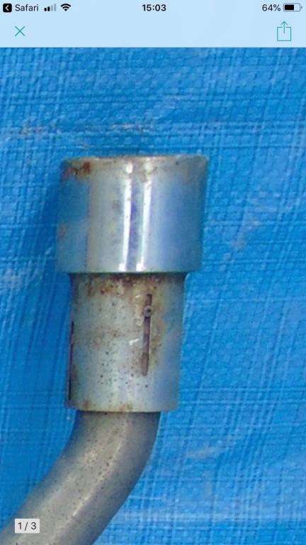

    Witajcie,
    temat może błachy, ale jako niedoświadczony majsterkowicz nawet to jest dla mnie wyzwaniem. Chciałbym zamienić końcówkę tłumika w mojej giuliettcie i nie wiem jak zdemontować starą, załączam zdjęcie jak to wyglada, jest przyczepiona jakimś bolcem bez otworu na torksa, poprostu okrągła dziurka. Nie mam pomysłu jak to pokonać.
    Będę wdzięczny za pomoc

    One nie są przypadkiem nitowane? Jeśli tak, to rozwiercić.

    Dla mnie wygląda to jak nit więc możesz mieć rację co do nitowania. Demontaż końcówki wydechu

    masz 3 lub 4 malutkie nity do rozwiercenia

    A co zrobić gdybym chciał starą, po oczyszczeniu i np ponownym chromowaniu znowu zamontować?

    Nitujesz albo na małe śrubki

    Super, dzięki wam za pomoc. A ktoś wie jaką ma średnicę rura bez tej nakładki? Nie wiem na jaką średnicę montażową zamawiać końcówkę, a nie mam jak tego sprawdzić przed demontażem giulietta 2011 170km -> mój model

    Zewnętrzna można bez problemu suwmiarka zmierzyć... ale ja nie mam więc nie mam jak pomóc. Chyba że po pracy zmotywuje się i pojadę kupić to Ci zmierzęDemontaż końcówki wydechu
    Ewentualnie zobacz w necie jak ktoś sprzedaje wydech poproś o wymiar.

    O ile mnie pamięć nie myli to 50[mm] - mogę sprawdzić to dzisiaj wieczorem.

    Nie będę prosił o zakup, ale jeśli kolega badrequest posiada suwmiarkę to będę bardzo wdzięczny za pomoc na oko miarką wydawało się więcej niż 50mm, bardziej pod 60mm bym celował
