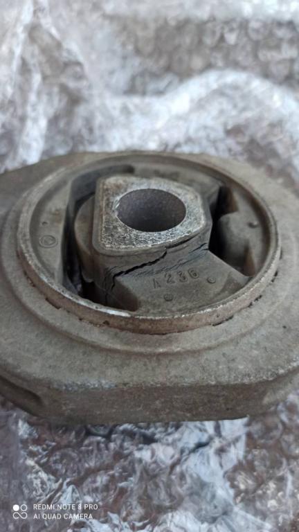

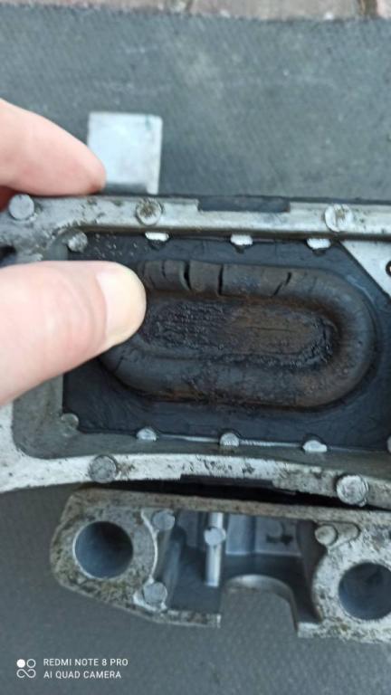

    Wymieniłem te dwie poduszki i pierwsze co zauważyłem, to inne odpalanie.
    Łagodniej, prawie niezauważalne.
    Jakieś wibracje jednak nadal są, choć już mniejsze. Może człowiek przewrażliwiony i chce by było jak w benzynie.
    Wymienię jeszcze tą ostatnią, bo te dwie popękane jak widać na zdjęciach.
    Ta olejowa to całkiem pęknięta guma i chyba olej wyciekł.
    Czas robi swoje [emoji6]Kliknij obrazek, aby uzyskać większą wersję

    Panowie,w tej poduszce silnika nie ma oleju tylko glikol/płyn chłodniczy co nie zmienia faktu że jak wycieknie to nie będzie dobrze działać
