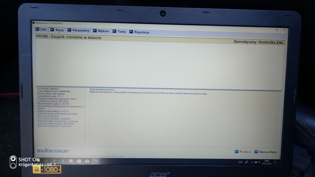

wyskoczył błąd PO106 - Czujnik ciśnienia w dolocie co to za czujnik ? "Przepływka"? czy inne "ustrojstwo"?
ktoś przerabiał już ten temat
z Julka jakby nic się nie dzieje - na razie . Duże koszty naprawy, wymiany?
JULKA 1.4 MA 170

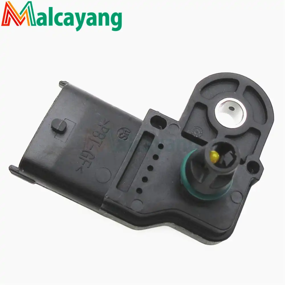

Czujnik ciśnienia w dolocie (MAP) to coś innego niż przepływomierz (MAF).
MAP wygląda zazwyczaj jakoś tak:
https://www.shop4parts.co.uk/cf/asse...e/55219298.jpg
https://ae01.alicdn.com/kf/HTB12GG_i...aY.jpg_q50.jpg
Ten dziubek na drugim zdjęciu jest w dolocie i mierzy ciśnienie. Z czasem się zabrudzi i może podawać niewłaściwe wartości (zwłaszcza u diesela, ale u benzyny chyba też może się zdarzyć).
Najprostsza rzecz do sprawdzenia to wyczyszczenie tego "dziubka" (jakimś sprejem do odkarbonowania, etc.)
