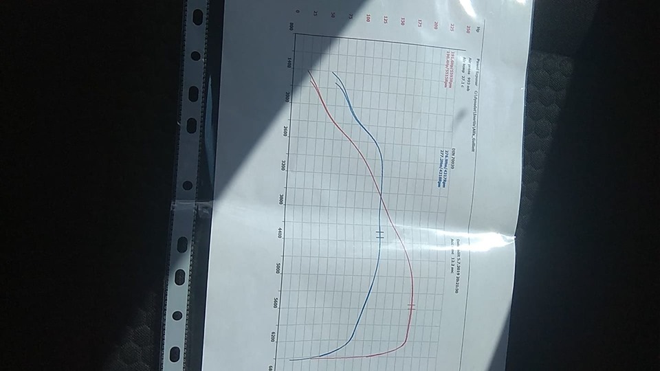

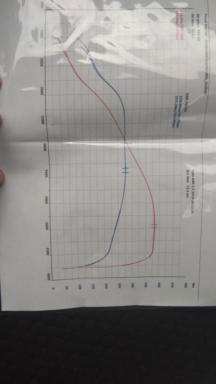

    Dziękuje za porady i pomoc . Do zobaczenia na drodze . Dodatkowo dodaje zdjęcie wykresu z hamowni

    Ps.Możesz wstawić lepszą fotkę tego wykresu?

    Tutaj daje zdjęcie wykresu : Kliknij obrazek, aby uzyskać większą wersję
