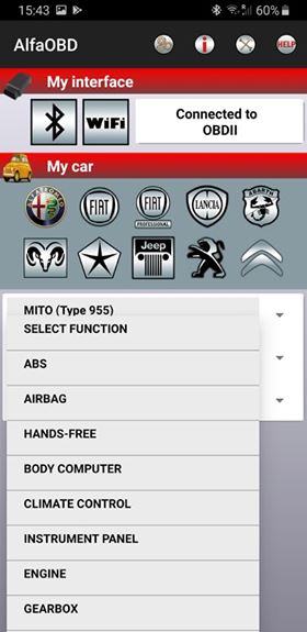

    No nie założyłem żadnego adaptera bo nie mam go, gdzie można taki kupić?
    Tak jak pisałem na pierwszym ekranie nie uzyskałem żadnego połączenia ale zazwyczaj normalnie uzyskuje i jest dokładnie to samo
    Tu ss z pierwszego ekranu
Nazwa:	4.jpg
Rozmiar:	27.9 KB

    AlfaOBD Cie prosi o adapter a Ty swoje.
    W Twoim mito, wg https://www.multiecuscan.net/SupportedVehiclesList.aspx tylko komp silnika i ABS/ESP podlacza sie bez adaptera, a pozostale musisz miec zolty/typ 3 albo przerobic swoj ELM - np jakies przelaczniki 2 zeby przepiac piny 6 i 14 na 1 i 9 tak jak jest na schemacie na podlinkowanej stronie (po prawej stronie rysunek typ 3).
    Jak juz milion razy bylo pisane w instniejacych watkach o interfejsach (wlasciwie to nie wiem po co zalozyles ten watek, jest np tu: https://www.forum.alfaholicy.org/mit...nostyczny.html), potrzeba adaptera. Kupic mozez min u Viaken-a lub PMFactory, obaj maja zarowno swoje sklepy internetowe jak i handluja na allegro.

    Kurde nie mogę już z tą aplikacją...
    Udało mi się podłączyć już do samochodu za pomocą przejściówki ale jedyne co mogę zrobić to jakieś pierdoły typu odpalenie kontrolki lub świateł. Jak wchodzę do silnika to błąd połączenia.
    Mógłby mi ktoś to tak łopatologicznie wytłumaczyć bo nawet wchodząc do tej sekcji silnik to nie widzę nigdzie czegoś takiego jak wymiana oleju ani kalibracja MA.
    Gdyby ktoś mógł tak krok po kroku tj: podłączasz obd przez żółtą przejścówkę, łączysz się z modułem, wybierasz engine, wybierasz silnik X itp. Bo ja już nie mam cierpliwości do tego dziadostwa.

    Po połączeniu otwierasz zakładke ACTIVE DIAGONOSTICS i tam masz wybór naprzykład oil change itp, potem start i tyle.

    Na pierwszym ekranie trzeba wybrać ENGINE?
    Później który silnik wybrać dla 135KM?
    Z przejściówką czy bez?
    Zapłon na MAR?
    Przepraszam Was że mam takie głupie pytania ale naprawdę na wszystkie możliwe sposoby próbowałem i nie mogę tego nigdzie znaleźć i zrobić, a wydawało mi się że jestem ogarnięty technologicznie hehe.

    Dobra chyba mi się udało...
    Tzn nie do końca bo wyskoczył po procedurze start&stop niedostępne, miga checkengine i jest błąd P1320 UniAir module lern To be performed
    Gdzieś mi sie przewinęło że wtedy trzeba coś jeszcze zrobić, mógłby mi ktoś podpowiedzieć co bo nie mogę znaleźć tego na forum?
    Ps. przy ustawianiu tego wywaliło mi parę innych błędów i poduszka pasażera się wyłączyła, czy to ta słynna elektronika alfy? Ale to osobny temat i spróbuję narazie sam to poogarniać.

    Słuchaj, każda procedura jest opisana w tym programie. Standardowo łączysz się bez przejściówki, jeżeli wybierasz inny moduł do połączenia to pojawi się komunikat, że masz wpiąć przejściówkę taką lub inną. Wszystko już masz opisane przez kolegów.
