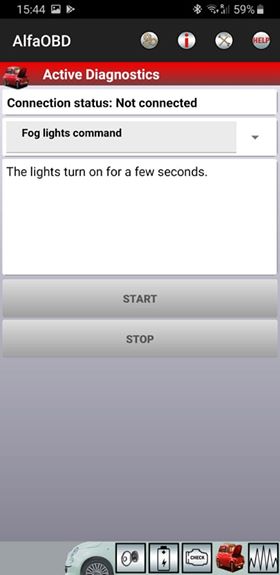

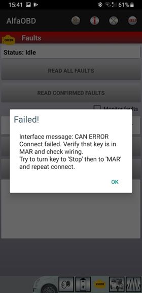

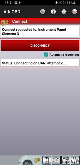

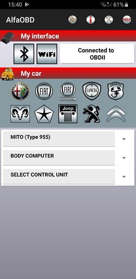

    A może ja coś źle wybieram, którą opcję powinienem wybrać z pierwszego ekranu, i w której zakładce jest później ta procedura zmiany oleju?
    Wygląda to tak:

    Cytat Napisał Kaacper Zobacz post
    Wygląda to tak:
    Spróbuj się podłączyć do silnika (Engine). Na dalszych zrzutach ekranu pokazujesz, że chcesz się podłączyć do innych modułów.
