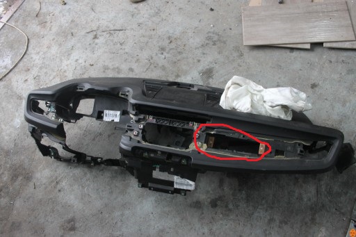

Nie, za radiem jest w 159. U Giulietty jest za panelem (dekoracją) deski rozdzielczej (czyli tak jak w Delcie nad schowkiem), musisz ją całą zdjąć, i jest w dziurze obok radia (zaznaczone na czerwono):
