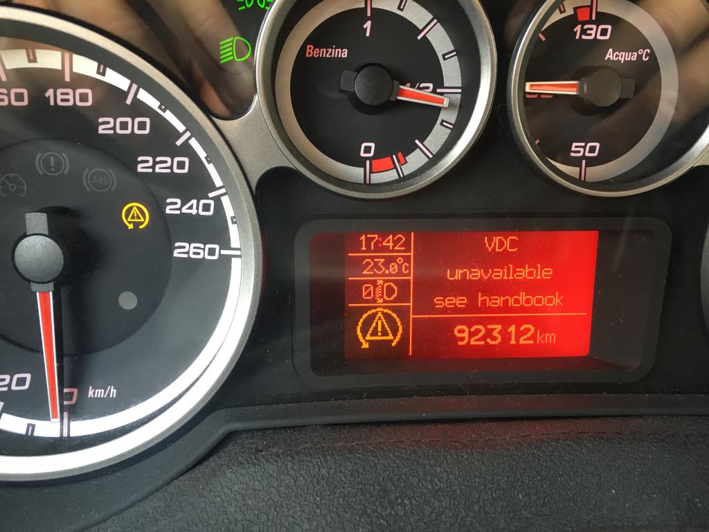

    Domyślnie Mito t-Jet 120km. Błąd check engine,VDC,hill holder,steering corrector.
    Witam,
    mam od kilku dni problem z błędami jakie pojawiają się na desce rozdzielczej mojej Mito. Jest to silnik benzynowy 120 km T-Jet. Czy spotkał się ktoś z Was z wyskakującymi błędami Check Engine,VDC, hill holder, steering corrector. Kontrolki jakie się zapalają to pomarańczowy check engine i chyba od trakcji (trójkąt z wykrzyknikiem otoczony strzałką. Ponad to na komputerze wyświetlają się komunikaty o których wspomniałem w temacie:
    - żółte koło z "rozpryskami" (steering corrector unavailable see handbook)
    - żółty samochód jadący pod górę otoczony kołem (Hill holder unavailable see handbook)
    - żółty trójkąt z wykrzyknikiem otoczony strzałką (VDC unavailable see handbook)
    - żółta ikona silnika (check engine)

    Jeśli ktoś mógłby mi pomóc co to może byc za problem to byłbym bardzo wdzięczny. Po odłączeniu masy błędy znikają ale za jakiś czas znów się pokazują.
    Pozdrawiam
