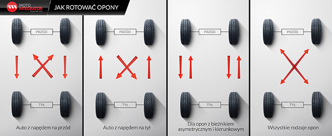

Ja mam tak samo w 159.
Niedługo kupuję nowy komplet opon i spróbuję teraz robić rotację przy każdej zmianie. Wcześniej nie zmieniałem położenia kół.
Może to coś da.
Niestety jeżdżę bardzo dużo po autostradach, a to ponoć sprzyja ząbkowaniu :(

Trzeba będzie rotować miejscami i tyle.

Od pięciu lat rotuję opony przy każdej zmianie i żadnego szumienia nie mam. Może to kwestia użytkownika, a nie auta...
wszystko zależy kto ile jeździ u mnie ok 30 tkm w sezonie. nie będę co 5 tkm zamieniał miejscami kół tym bardziej, że je doważam na samochodzie. Przyjmuje różnice w zużyciu przód tył ok, ale ząbkowanie nie powinno mieć miejsca. Kiedyś tu czytałem że ktoś sobie z tym poradził ale znalezienie czegokolwiek w tym spamie jest niemożliwe.

Darek zrobiłem ponad 120 tyś i nie miałem takich problemów.
Jedynie co robię z oponami to daję zmianę przód tył po zimie/ bez krzyżowania/
