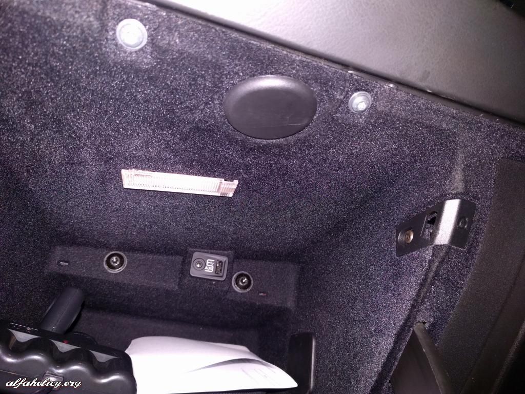

    Aby zdemontować środkowy panel / listwę, która pozwoli nam się dostać do radia i sprawdzić posiadany model, należy otworzyć schowek pasażera i zdemontować okrągłą zaślepkę(zdjęcia pochodzą od innego forumowicza, mam nadzieję że się nie obrazi)

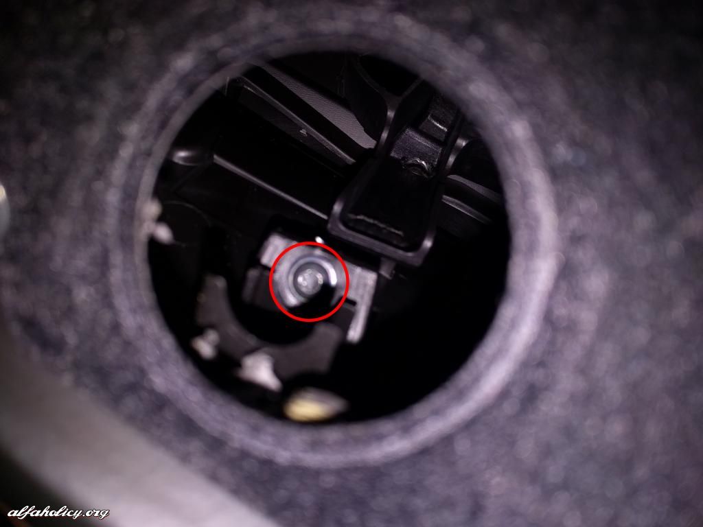

    A pod nią znajduje się śruba do odkręcenia

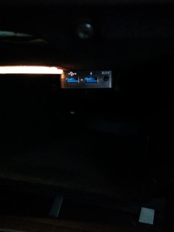

    Gdy już wszystko gra, można podłączyć zmieniarkę - ja zakupiłem firmy WEFA, chociaż Yatour są tańsze i też się sprawdzają. Kombinowałem ze sznurkiem i drutem wypuszczając od strony schowka(z tyłu schowka jest dziura w sam raz aby poprowadzić tam kabel), a później chwytakiem drugi koniec. Następnie przywiązałem delikatnie kabelek i go przeprowadziłem bez przeszkód i podłączyłem całość.
    Samo urządzenie natomiast posiada USB, AUX, USB do ładowania urządzeń czy Bluetooth - tutaj przyklejone do góry nogami na taśmie dwustronnej(zdecydowane za słaba) + opaska, ale żeby ją zastosować trzeba zrobić otwory, delikatnie wiertareczką chociaż jest mało wygodnie.
