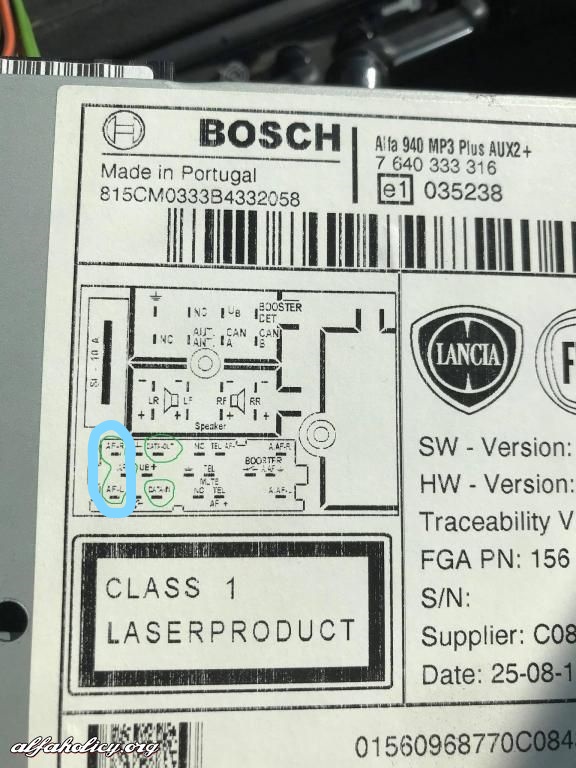

    Cytat Napisał kw7 Zobacz post
    Odświeżam temat.
    Niedawno przerabiałem temat montażu zmieniarki Wefa do radia Bosch 940 mp3 plus aux2+.
    Po podłączeniu plug and play okazało się, że dźwięk jest przesterowany i skrzeczy. Na włoskim forum wyczytałem, że dodanie na każdy kanał wejściowy po 1 oporniku 10k Ohm rozwiązuje problem. Przy zmieniarce Wefa to była za mało. Dodałem jeszcze po 1 oporniku 10k Ohm i problem z przesterami i zniekształceniami zniknął. Oporniki dodawałem na przedłużce, żeby nie niszczyć oryginalnego kabla dołączanego do zmieniarki.
    Wniosek jest taki, że na ww. Boschu można podłączyć i Wefę i Yatoura, tylko wymaga to modyfikacji kabla.

    Cytat Napisał dobul Zobacz post
    Człowieku...z nieba mi spadłeś , już miałem swoją odsyłać .
    Pisząc na kanał wejściowy masz na myśli wejście CD audio L i R ?
    Na kablu od zmieniarki lub przedłużce na AF-L i AF-R po 20k Ohm (może by jakieś 15k Ohm już wystarczyło).
    Zdjęcie od kolegi Matik z innego wątku.
Nazwa:	AFL_AFR.jpg
Rozmiar:	422.4 KB
  6. #26
    06 2019
    Giulietta
    4
    Tak, to są te od wejść audio z CD.
    Jutro lecę po oporniki
    Jeszcze raz wielkie dzięki !
  7. #27
    06 2019
    Giulietta
    4
    Wjechały oporniki 15k ohm i wszystko śmiga jak ta lala, także polecam przeróbkę.
