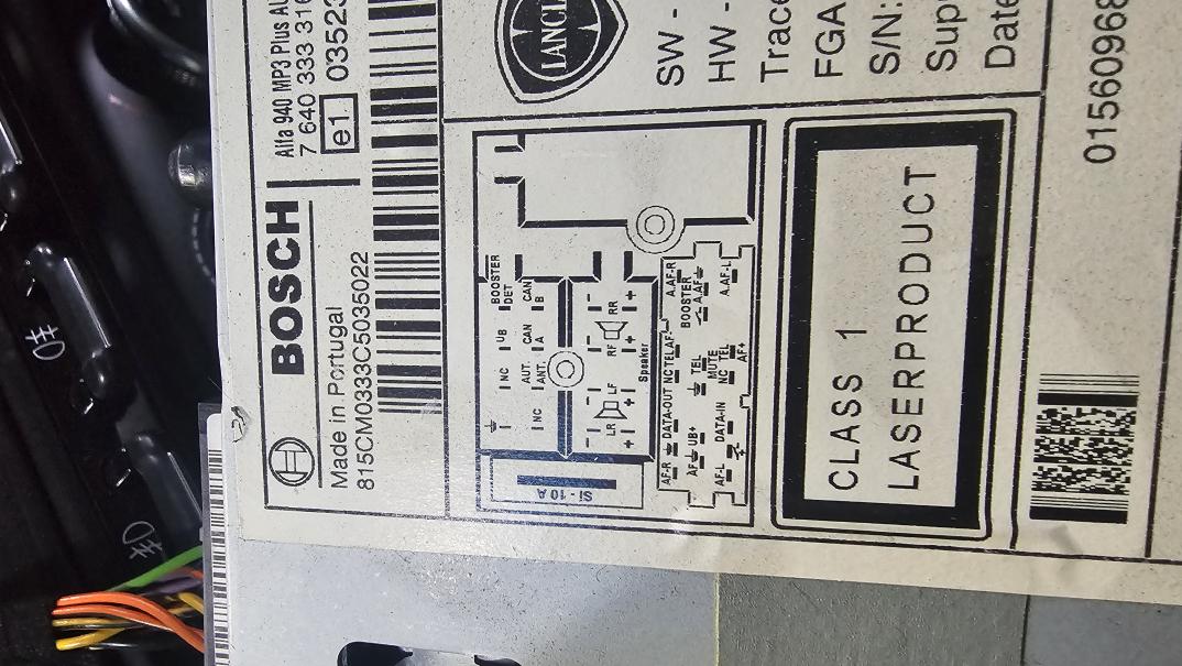

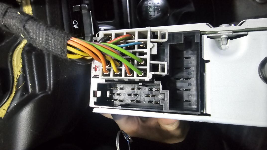

    Cześć wszystkim chciałbym dołożyć rezystory u siebie w Julce rok 2012 radio: Alfa 940 MP3 Plus AUX2-+
    7640333316
    ale nie mam zmieniarki w ogóle jednak po podpięciu adaptera BT wefa działa ale są przestery głośniki "pierdzą" czy ktoś pomoże gdzie mam dolutować te rezystory 20 Kohm do kabli czy w radiu? i do ktorych miejsc?
Nazwa:	20241130_134442.jpg
Rozmiar:	128.1 KB
ID:	290374   Kliknij obrazek, aby uzyskać większą wersję
Nazwa:	20241130_135047.jpg
Rozmiar:	77.4 KB
