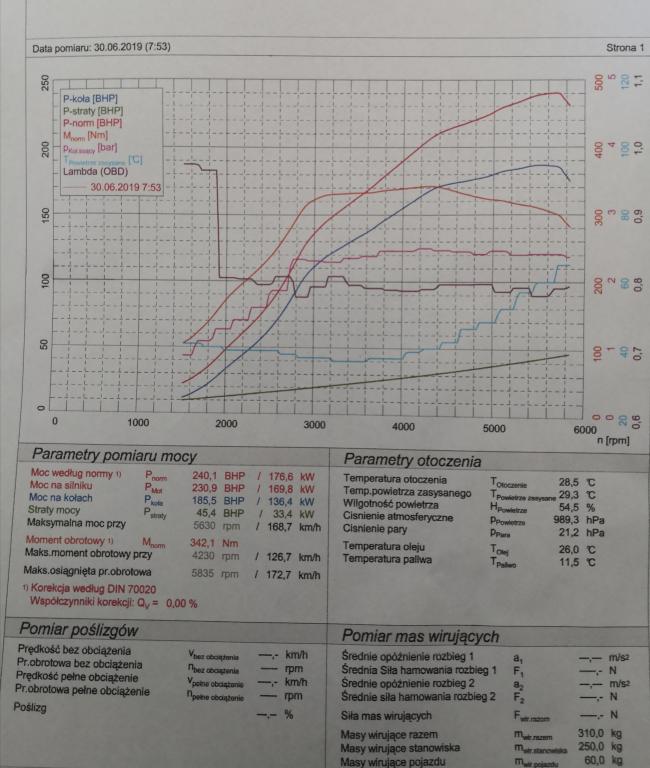

    Sprawdzałem wykresy i seria była 1.3 w piku. Ale dzisiaj porównałem sobie 3 wykresy z hamowni, 1 na K03 mierzona seria, i dwa kolejne na K04, wszystkie 3 wykresy pokazują że silnik do obrotów 4000 tyś, ma taki sam moment i moc czyli 180 koni i 320 nm i to jest naprawdę dziwne wygląda jakby coś go blokowało do 4000 tyś, i tak faktycznie jest tak jak już pisałem że czasem coś puści nagle przy tych 4 tyś i zaczyna wciskać w siedzenia a czasem trzyma do samego końca, dzisiaj po jeździe sprawdziłem rure wychodzącą z intercoolera była gorącą na chwilę mogłem ją tylko dotknąć ze względu na temperaturę.

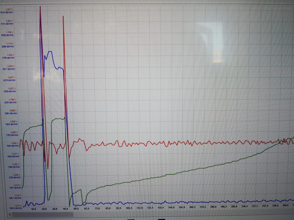

    Jak nic się nie zmieni to tak zrobię, zostało mi jeszcze sprawdzić intercooler, to już w przyszłym tygodniu zrobię, katalizator i rozrząd (robiony przez autka.pl). Co do katalizatora to sonda lambda za katalizatorem po trasie i zatrzymaniu się na postoju wskakuje na 0,140 i rośnie bardzo powoli do góry po około 10 min dopiero pokazuje 0,582 czy to normalne zjawisko? Sondy lambda są nowe z bosch

Nazwa:	sonda.jpg
Rozmiar:	89.4 KB
    Kolor zielony sonda za katalizatorem

    wykres z hamowni

    Cytat Napisał jacpab Zobacz post
    Sonda za katalizatorem powinna pokazywac względnie wysokie i stałe napięcie. Im wyższe tym chyba lepiej (sprawność katalizatora), nie wiem jaki jest max (0,8v) ?
    U mnie jest stałe 0,455v po rozgrzaniu kat,

    Cytat Napisał tzebrowski Zobacz post
    Bo tak ma być
