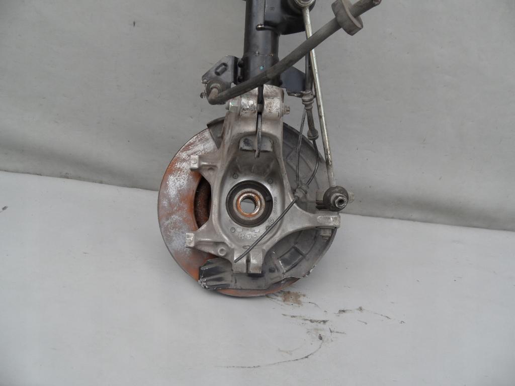

    nie było -chyba ze zmiany wynikały np z usterek czy zmiany dostawcy części etc. np Wahacz z 2010 pasuje do 2017 i odwrotnie.
    różnice w wahaczach prowadzących są z tyłu z racji innego odlewu do mocowania zacisków ( małe u żuże tarcze - podobnie z przodu początkowo QV nie miały adapterów tylko odlewy w zwrotnicach na śruby zacisków. Kliknij obrazek, aby uzyskać większą wersję
