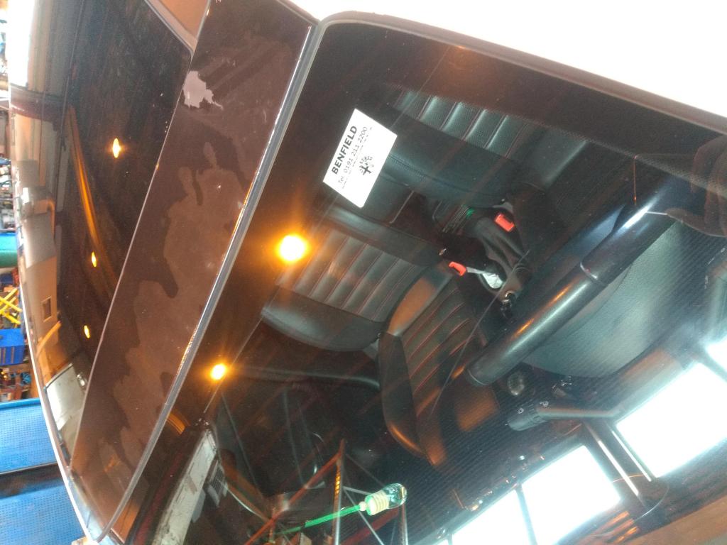

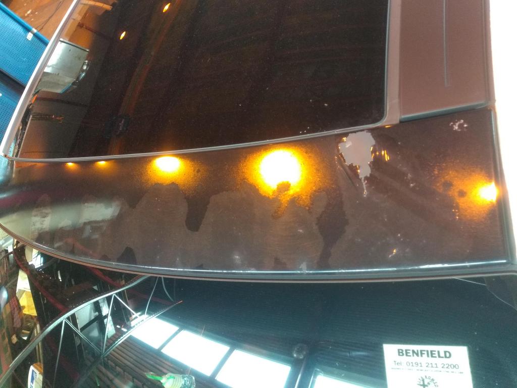

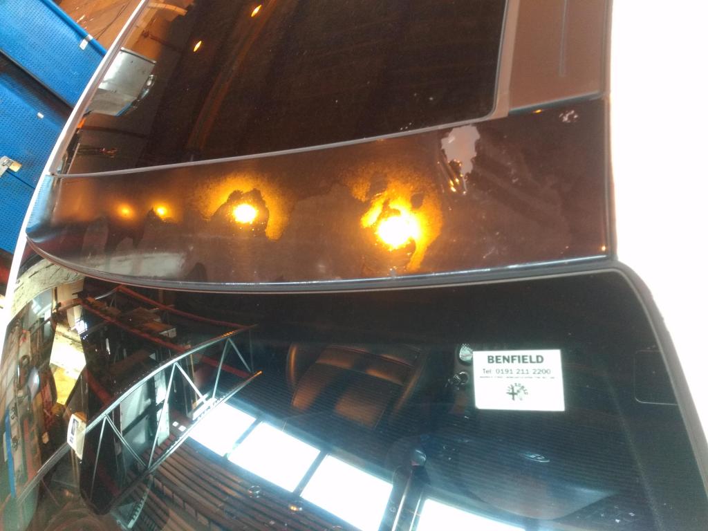

    Witam, mam problem z panoramą a dokładnie z okleiną na przodzie która się łuszczy i odchodzi. Czy ktoś z was moi drodzy forumowicze miał coś podobnego? Będe wdzięczna za podpowiedź jak temu zaradzić. Pozdrawiam Edyta

    Zedrzeć cała okleine i dać do profesjonalnego oklejenia.
    Użytkownik Rowerzysta Avatar Doblo
    10 2015
    Szczecin
    Giulietta QV - 156FL 2.5 V6
    488
    Cześć!!
    To jeden ze standardowych problemów Giulietty (oczywiście tych ze szklanym dachem). Niestety ten element nie jest demontowalny bez jego uszkodzenia. Nowy w aso kosztuje chyba coś około 1000zł.
    Polecam zdrapanie łuszczącej się warstwy, przeciągnięcie drobnym papierem ściernym i oklejenie folią. Sam tak zrobiłem
