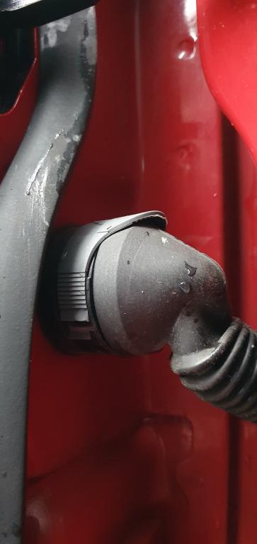

    Hej,
    Widać temat jest znany. U mnie podobny temat.
    Glośnik przestaje działać.
    Rusza w momencie ruchu drzwiami ew. w sytuacji gdy poruszam złącze elastyczne.
    Ktoś ma może link do filmu jak je rozbroić po ludzku?

    Wow, to i ja się podepnę. Wygląda, jakby pin z drzwi źle kontaktował w gnieździe w słupku.
    Przydałaby się sekcja zwłok jakiegoś złącza ze szrotu, żeby dało się ustalić co tak nie kontaktuje.

    To temat ruszyłem.
    Po podniesieniu szarego zabezpieczenia (zdecydowany ruch) złącze wielopinowe wychodzi bez większego wysiłku.
    Psiknięcie"contactem" i wpięcie ponownie rozwiązało przynajmniej tymczasowo problem. Na połączenie uszczelki i drzwi wazelina żeby ładnie sie uszczelniło i uodorniło na wode.
