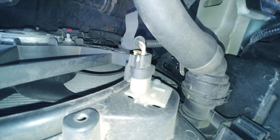

    W dodatku jak wentylator pracuje głośno, oznacza to jego pracę na II biegu. Najpopularniejszą usterką wtedy jest uszkodzony rezystor/opornica wentylatora.Kliknij obrazek, aby uzyskać większą wersję
Nazwa:	20190828_160538.jpg
Rozmiar:	66.2 KB
    Na zdjęciu to ustrojstwo w kolorze białym + wtyczka z kabelkami.
    Wymiana bardzo prosta, we własnym zakresie. Koszt rezystora od ok. 60 zł za zamiennik do 140 zł za oryginał.
    Jeden z nr. części 51805134
