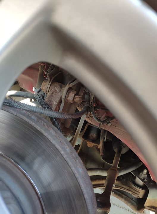

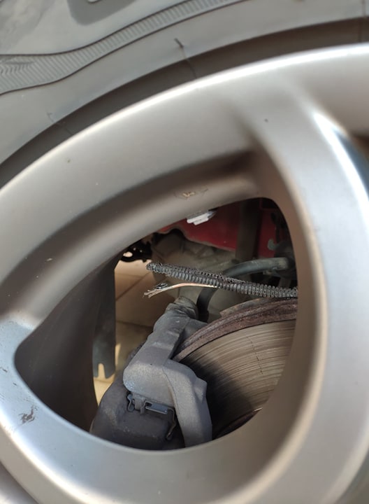

    Witam dziś zauważyłem przerwany przewód w okolicach lewego przedniego koła i w związku z tym mam pytanie czy ktoś wie co to za przewód i czy można bezpiecznie dojechać do mechanika z tym przerwanym przewodem. Dodam, że po odpaleniu samochodu nie świeci się żadna kontrolka, która mogłaby wskazywać to jest nie tak.

    Jak nie świeci żadna kontrolka, to pewnie czujnik zużycia klocka hamulcowego. Można żyć bez niego.

    Na 100 % od czujnika ,możesz zrobić test zwierając go do masy auta ,wtedy zapali sie komunika t o zużytych klockach.

    Zaizoluj to i olej do następnej wymiany klocków.
