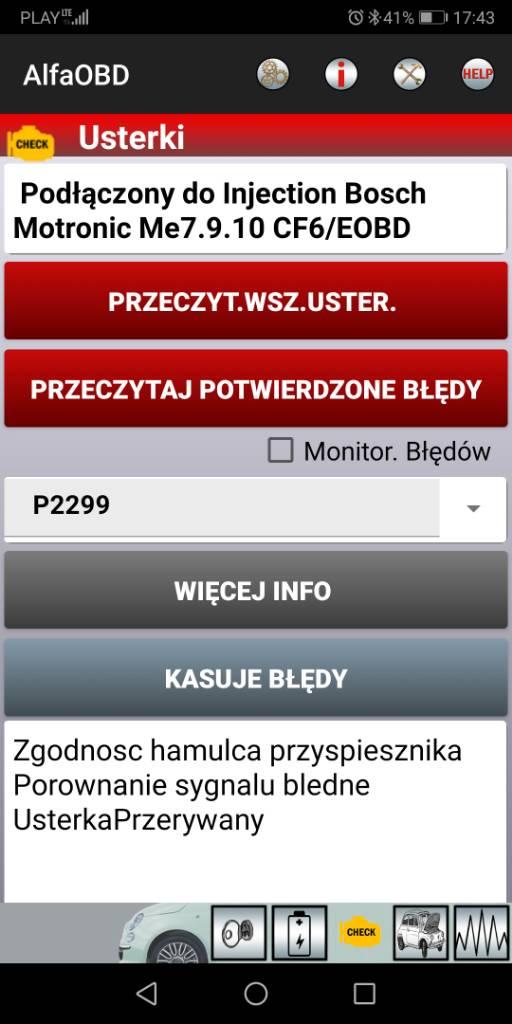

    Witam myślałem że problem zniknie Alfa Guilietta 1.4 120 po podłączeniu pod komputer pokazuje błąd P2299 wychodzi na to że pedał gazu po wymianie błąd pokazuje się. A objaw taki jak dodaje gazu to auto nie idzie, wskaźniki stoją w miejscu, jak puszczę gaz to idzie później. Miał ktoś taki problem??

    właśnie taki objaw co pisałem wyżej.. ale wymiana była na stary pedal...byłem u Elektryka ponoć, sprawdził że dwa pedały są sprawne miernikiem? nie Znalazł przyczyny.. teraz zauważyłem jeździłem cały czas na Neutralny 200km zero objawow , żona wsiadła włączyła na Tryb D sport i pojawił się problem co to może być?

    A to nie jest czasem błąd wskazujący na jednoczesne wykrycie wciśnięcia hamulca i pedału gazu?

    Nie błąd taki..

    Czyli dokładnie to co powiedziałem - komputer nie wykrywa zgodności miedzy hamulcem a pedałem przyspieszenia.
    Tj. wykrywa wciśnięcie obu na raz, sporadycznie.
