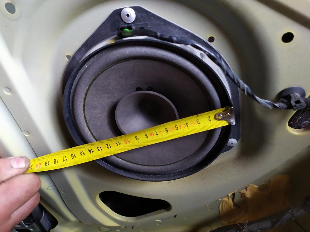

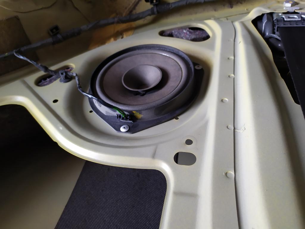

    Problem rozwiązany, kable oba były rozłączone. Tak więc nie grały od momentu kupna auta, a nie słyszałem tego bo jest przelot, i nie sprawdzałem ustawień póki nie zmieniłem radia (chociaż znów wleciał oryginał, jak 2-din to nic starego, choć nie wiadomo jak dobrze by nie grało, sprzęt z 2011 to dinozaur jeśli chodzi o wydajność, muli się, tnie, słaby wyświetlacz, człowiek sie więcej denerwuje niż korzysta).
    Aby to sprawdzić musiałem rozmontować dość sporo tyłu tj. kanapa, boczki w bagażniku, pasy na dole, kawałek słupka i wreszcie boczki.
    Kable sobie luźno wisiały. Dlaczego? Niewiem. Wiem że mój model dostał w dupe (kosmetycznie zderzak, klapa jest ta sama) ale musiał to zrobić ktoś. Za dobrze siedzą wtyczki - próbowałem je rozłączyć to dość sporą sile wytrzymały.
    Tak więc problem rozwiązany.
    Wrzucam jeszcze pare fotek co tam siedzi.

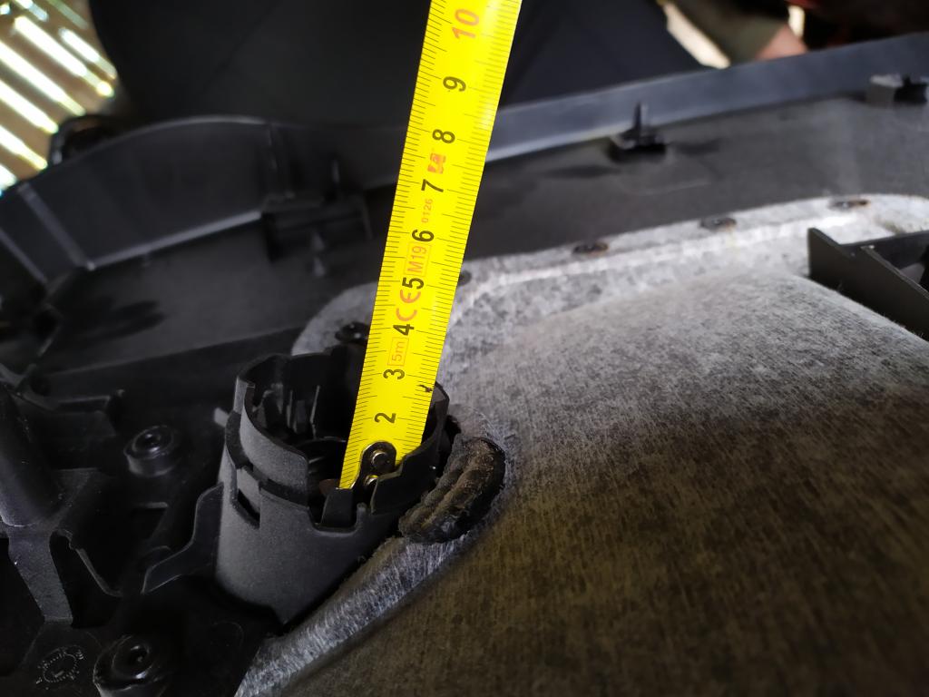

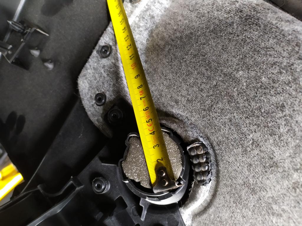

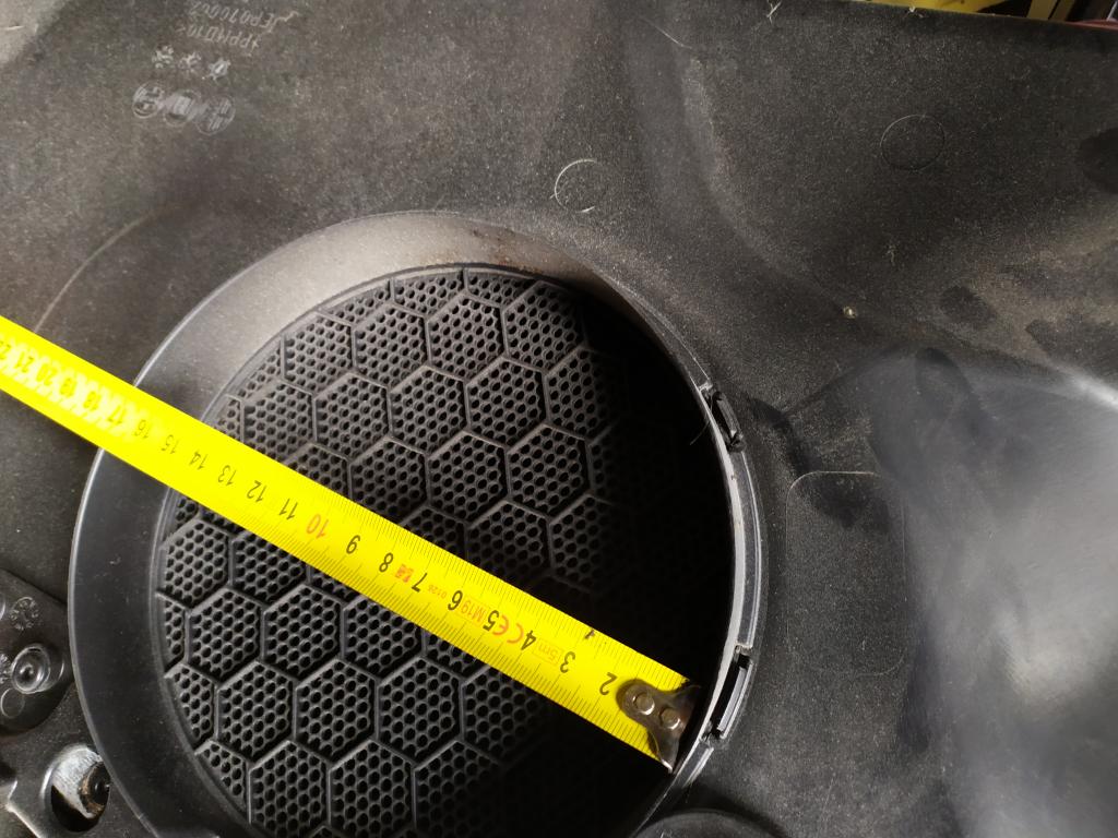

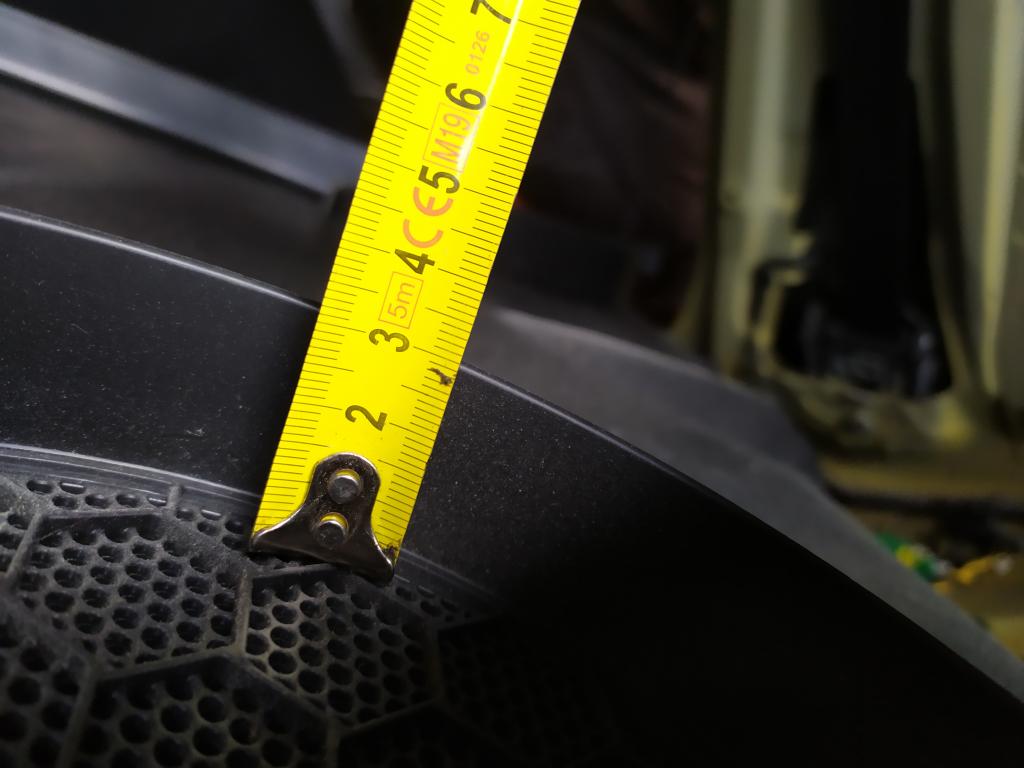

    Są dwa głośniki (po jednym na strone), ale w boczku jest też atrapa na twitera, może jak ktoś będzie modyfikował nagłośnienie to mu się przyda.
    Wymiary atrapy 17cm średnicy, 3cm głebokości + twiter średnica 4cm, głębokość 1,5cm-2cm. Trochę akrobatyki było dlatego takie zdjęcia, plus pomocnik się nie cierpliwił .
