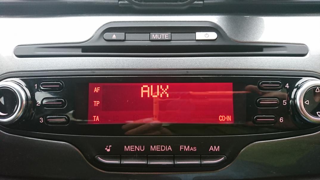

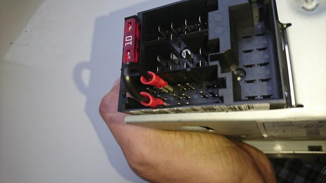

    Po zmostkowaniu tych pinów, Kliknij obrazek, aby uzyskać większą wersję
Nazwa:	DSC_0220.jpg
Rozmiar:	47.6 KB
ID:	262359 na wyświetlaczu pojawił się Kliknij obrazek, aby uzyskać większą wersję
Nazwa:	DSC_0224.jpg
Rozmiar:	73.1 KB
ID:	262360. Może coś z tego będzie, tylko muszę poszukać gdzieś jacka.

    Tak zrobiłem i działa. Kup sobie po prostu kabelek z niebieska kostką 8 pin (blaupunkt) i gniazdem jack. Zrób mostek na pinach i smiga.

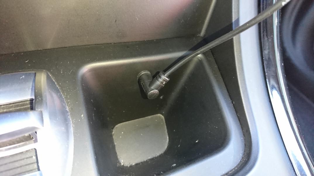

    Tak , taki kabelek. Gniazdo na jacka zamontowałem sobie w tym zagłebieniu przy przełaczniku DNA ( mały schowek - przedlift). Kabel można łatwo przeciągnąć od radia, za konsolą środkową, i wyjść od dołu do zamontowanego gniazda.

    Zamontowałem i działa Kliknij obrazek, aby uzyskać większą wersję
Nazwa:	DSC_0232.jpg
Rozmiar:	60.9 KB

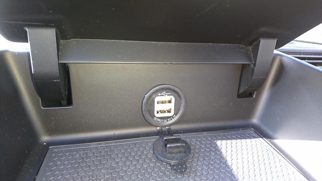

    Przy okazji dołożyłem sobie dodatkowe gniazdo ładowania w schowku. Kliknij obrazek, aby uzyskać większą wersję
Nazwa:	DSC_0235.jpg
Rozmiar:	69.6 KB
ID:	262487Kliknij obrazek, aby uzyskać większą wersję

    A zasialnie do USB w schowku z czego wziąłeś?

    Z przewodu zasilającego gniazdo zapalniczki - okolice nóg przedniego pasażera, ale pewnie można gdzieś łatwiej.
