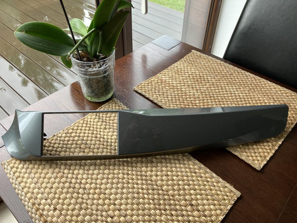

    hej. ja właśnie zaczynam ogarniać temat radia 2 DIN, udało mi się kupić panel przed lift na radio w dobrych pieniądzach
    Załącznik 280318
    niestety z racji że obecnie mam panel aluminium szczotkowane i nie chcę go przemalowywać (będę sprzedawać) szukam części lewej panelu (czy jest taki sam jak w wersji po lifcie?)
    Co do samego radia jeszcze nie zdobyłem wystarczającej wiedzy by móc podjąć decyzję jaki model wybrać więc chętnie posłucham waszych podpowiedzi.
