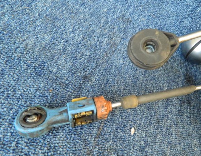

    Sprawdziłbym cięgna lewarka, szczególnie łączniki przy skrzyni. Mogą mieć nadmierny luz, lub są źle wyregulowane.
    Jeden przenosi ruch lewarka przód-tył, drugi lewo-prawo i właśnie temu bym się bliżej przyjrzał. Jeżeli łącznik nie przenosi pełnego skoku, to efekt jest taki jakbyś chciał wrzucić jedynkę nie przyciągając do końca drążka w lewo - będzie haczyło.
    W Mito z 2009 musiałem już to naprawiać - guma łącząca cześci sparciała i pojawił się luz.
    Łączniki widać przy skrzyni, po stronie akumulatora. Przyda się druga osoba do poruszania dźwignią podczas kontroli działania.
