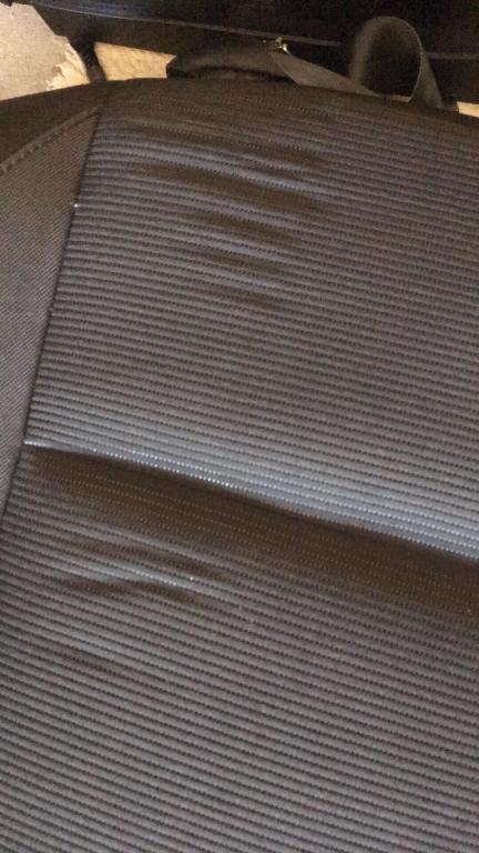

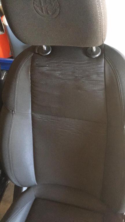

    Witam, oddałem tapicerke do prania, niestety została użyta zbyt dużo moc odkurzacza i efekt widać na zdjęciach (popękane białe gumki wzdłuż nici oraz "fale"). Z tego co się orientowałem marne szanse na przywrócenie tego do prawidłowego kształtu. Ma ktoś z Was dostęp do materiałów zastosowanych na fotelach? Jedyna opcja to chyba wszycie nowego na całym fotelu. Z góry dzięki za przydatne informacje, pozdrawiam.

    Przecież to spartolona robota osoby, która to robiła i zniszczyła... Odebrałeś taką robote? Czy to po znajomości itp?

    fotel używka i podmiana pokrowca wyjdzie taniej.
    A tak na marginesie po co odbierałeś ???

    Robota po znajomości, pare poprzednich aut wyszło ok... Kosztów nie pokrywam, ale chce też, żeby wyszło jak najkorzystniej i pomagam w szukaniu. Rownież myślałem o kupnie używanych foteli, jeśli ma ktoś z forum to prosze o kontakt- aukcje z Allegro, olx juz znam, ewentualnie sam materiał.

    Mam jakieś doświadczenie w praniu foteli i to musiał robić jakiś konkretny barbarzyńca. Możliwe że odkurzacz ale prędzej stawiam na jakąś źle dobrana chemię i konkretnie przemoczony fotel.. ciężko jest coś takiego odwalić ogólnie... wracaj na reklamacje bez dwóch zdań jeżeli masz taką możliwość

    nowy pokrowiec w ASO to ok 3k zł

    Szukaj fotela z wersji angielskiej bo tego materiału nie dostaniesz łatwo i tanio nawet we Włoszech (kupuję tam skóry samochodowe oraz niektóre materiały syntetyczne i do AR jest zawsze ciężko). Anglików trochę się pojawiło na części i może trafisz taką wersję. Jeśli nie to mogę Ci polecić firmę, która wstawi ci w środek np alcantarę lub materiał o zbliżonej strukturze i będzie to wyglądało idealnie.
