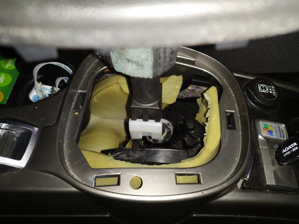

    Po wykręceniu gałki, jest możliwe aby podnieść ten zaznaczony plastik, ale wchodzi on tylko w jednej pozycji - czyli tak jak na zdjeciu i służy do wciśniecia wstecznego. Widziałem na innych instrukacjach że czasami używają tego do wląsnie zblokowania skrzyni.

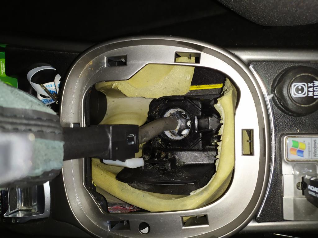

    Tam na dole widać że są jakieś otwory, ale one nie są za duże i według mnie nie są do końca widoczne nie ważne w jakim ustawieniu jest lewarek, tak więc nie wpychałem tam niczego. Wyszedłem z założenia że ten otwór serwisowy będzie miał normalny dostęp.
