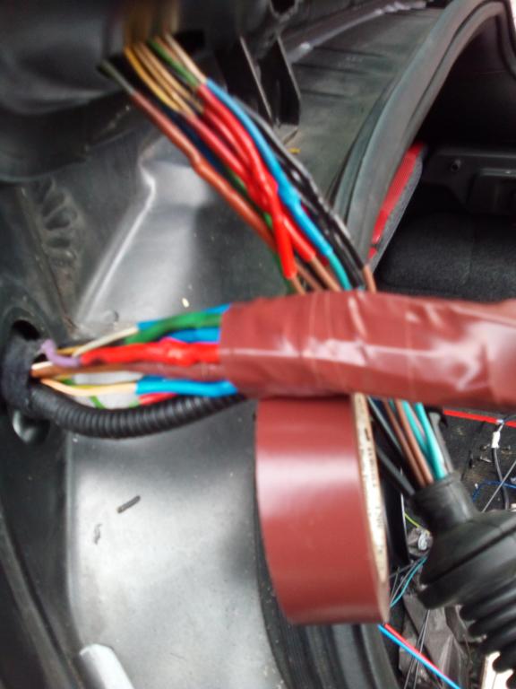

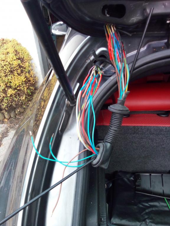

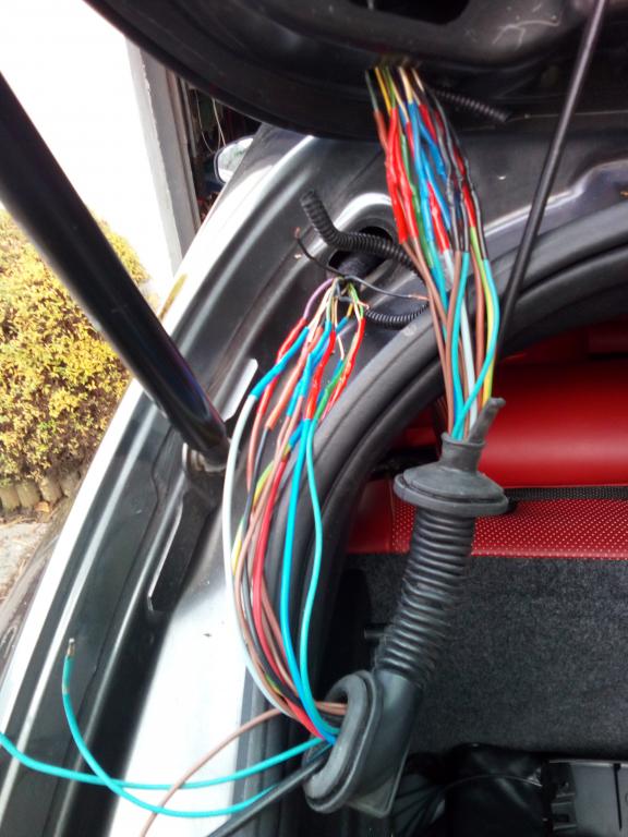

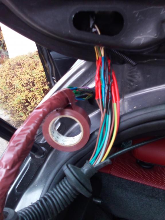

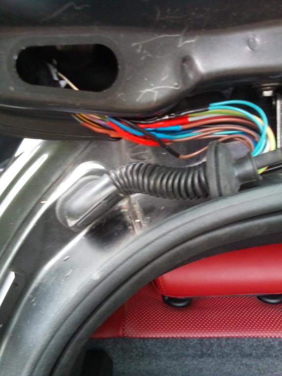

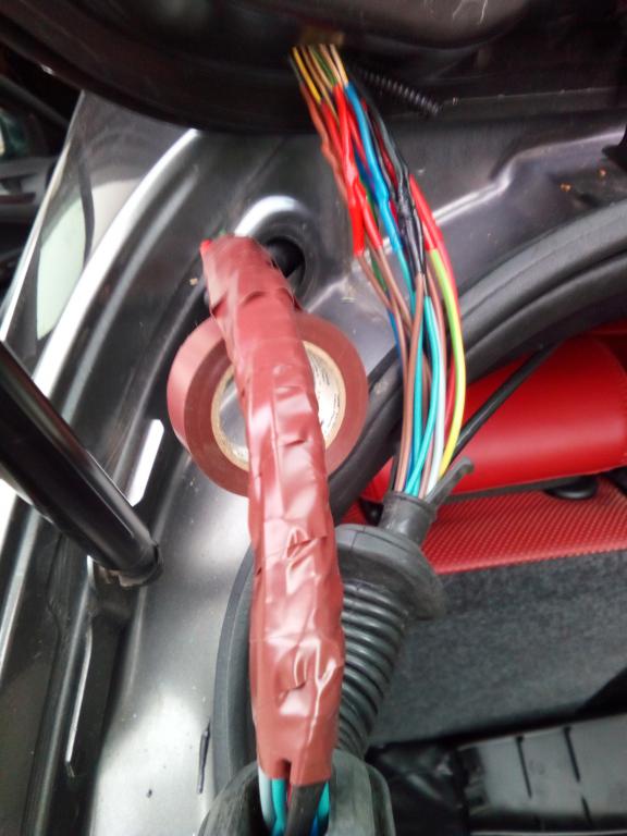

    Domyślnie Kilka fotek z wymiany wiązki przewodów klapy bagażnika strona lewa
    Wstawiłem kilka fotek z wymiany wiązki przewodów do klapy bagażnika po stronie lewej. Samodzienie je wymieniłem ponieważ wymiana w ASO lub zakup gotowej reperaturki wąże sie ze sporym wydatkiem .Do wymiany potrzebne są przewody z izolacją silikonową , koszulki termokurczliwe( kilka złotych na Allegro ), nóż , cyna z kalafonią, lutownica, zapalniczka no i oczywiście trochę chęci i czasu. Ja najpierw obustronnie obiąłem przewody z obu stron gumowego przegubu a następnie przeciągnąłem nowe. Przeciąłem też rurkę do spryskiwacza szyby i dałem wstawkę.Myślę że ta wymiana nie powinna nikomu sprawić problemu.W razie problemów chętnie pomogę,
