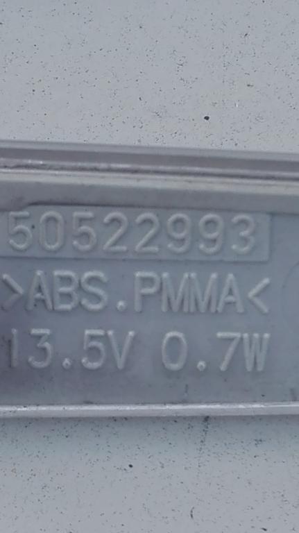

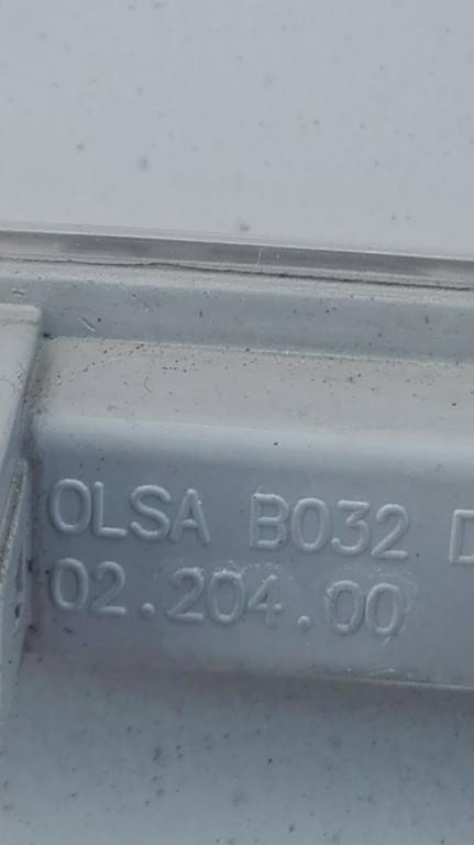

    Padł mi kierunkowskaz boczny prawy.
    Mam problem, bo mój posiada nr 50522993 - (02.204.00).
    Natomiast oferowane mają numer: 50513757.
    Czy to są te same - kolor światła i budowa.
    Na pierwszy rzut oka tak, ale co z barwą światła?
    Proszę o szybką odpowiedź.
    Z góry dziękuję.

    Ostatnio wymieniałem lewy , sprawdź dokładnie numery bo lewy i prawy mają różne , generalnie na aledrogo są do kupienia
    Pierwsza lepsze aukcje
    https://allegro.pl/oferta/kierunkows...993-7657843642
    https://allegro.pl/oferta/alfa-romeo...e-p-7649207952

    Uszczelnij sobie wtyczkę jak będziesz zakładał nowy kierunkowskaz, przez nią dostaje się woda i nowy potrafi paść po pół roku od założenia.

    Dzięki Panowie za odpowiedzi. Rzeczywiście ten pierwszy link - tam zamówiłem.
    Co do uszczelnienia wtyczki, to też racja - ten, który padł był zaparowany, więc woda doszła.
    Niskie ukłony za wskazówki.
    Pozdrawiam i do zobaczenia w trasie!
    Użytkownik Znawca Avatar Yarek
    04 2018
    WLKP.
    159 2,4 JTDM Q4 TI, Giulietta 1,4 MA.
    1,211
    Zmieniony. Pasują ww. numery. Zamiennie. Idealnie te same. Wtyczka uszczelniona. Działa. Kupiłem na Allegro.
