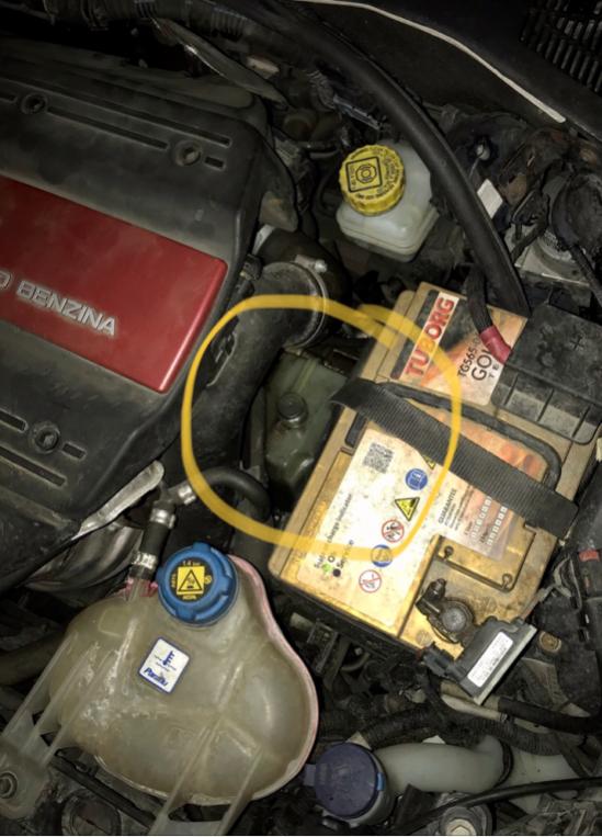

    Mam pytanie odnośnie zbiorniczka na olej/płyn między silnikiem a akumulatorem. Na zdjęciu zaznaczony na złóto. W moim aucie nie jest on opisany . Zbiornik posiada nakrętkę z zaworem "bezpieczeństwa" - widzę że trochę oleju poszło przez ten zawór na silnik. Nie mogę także znaleźć tego zbiornika w instrukcji. zobaczyłem to kiedy sprawdzałem stan akumulatora bo pojawił mi się komunikat check transmision i nie wiem czy jest to jakoś połączone czy to przypadek.

    Może to olej od układu hydraulicznego do sterownia skrzynia TCT ? Tylko skąd skok ciśnieni? Problemy z pompką elektryczną?

    Tak to zbiornik na olej do sterowania TCT, a jak wysoko dzwiga się poziom oleju po nocy i ucieka przez korek, to do wymiany akumulator ciśnienia, taka czarna gruszka wkrecana od przodu do skrzyni, w selespeed miałem to samo. Tez mam teraz TCT ale trzyma ciśnienie na tyle że nie ucieka ze zbiorniczka.

    trochę mnie nie było ...Dzięki wielkie za podpowiedzi. Na razie naładowałem akumulator (wyczytałem o podobnych problemach na jakimś angielskim forum) i błąd się nie powtórzył. Podpoiłem kompa u znajomego już po wyjecie akumulatora i niema błędów może zresetowały się pod odpięciu baterii. Podjechałem tez na serwis w Gorzowie Wlkp aby pogadać o przyczynach takiego zachowania ale Panowie, mimo że skrzynia jest już prawie 10 lat na rynku nie mieli pojęcia. Stwierdzili, że płyn wylał się podczas uzupełniania prze poprzedniego właściciela..nie mieli pojęcia co mogło to spowodować.... nie chcieli wymieniać płynów ..nie wiedzieli, że jest filtr ... twierdzili że nie ma żadnej gruszki....
    Wyciek się nie powtórzył, błąd także więc może rzeczywiście było to spowodowanie niskim napięciem. Płyn trzyma poziom więc na razie nie ruszam gruszki. Pytanie na przyszłość : Jak wymienia się gruszkę ...trzeba spuszczać ten olej i po wymianie uzupełnić?

    Tak trzeba zbić ciśnienie w ukladzie i wykręcić ta "gruszke" lub akumulator ciśnienia jak kto woli.
