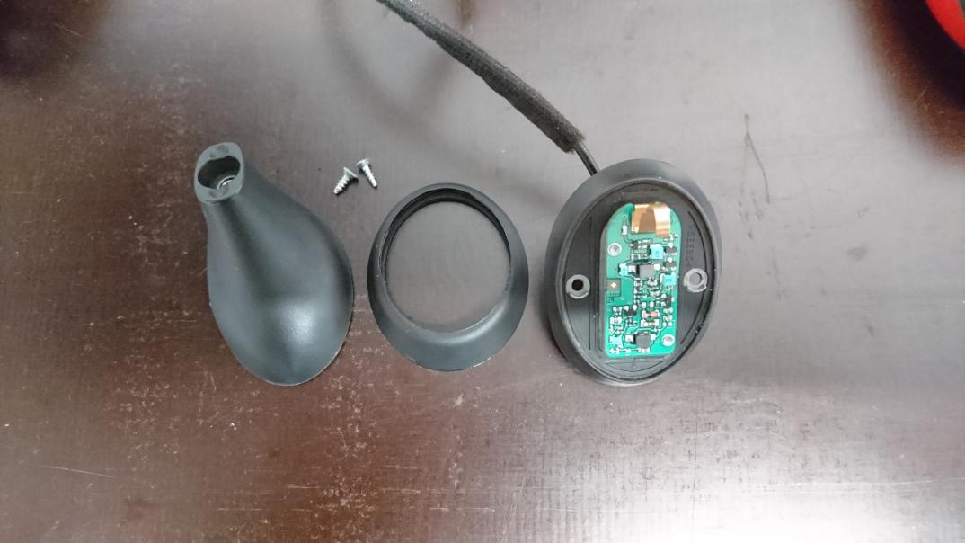

Wybacz, ale z racji wyłącznie wycieków które udało się uprzednio zatamować silikonem ani mi się śni. Po prostu chciałem należycie to zrobić, ale od razu całość wymieniać wydaje mi się bez sensu
No fuszera, nie przeczę. Będą problemy to zakupię całość, póki co niech tak siedzi
silikon ma..ocet- nie tylko wymienisz antenę ale i będziesz miał do... malowania dach- blacha na dachu nie jest cynkowana ale każdy robi jak chce.
Skoro spoiler ma delikatne defekty, to i dach sobie malne, a co ! Oczyściłem miejsce aplikacji przed i po użyciu, wątpię żeby silikon sanitarny był aż tak agresywny w miejscu gdzie słońce nie będzie dochodzić, bo zapewne masz na myśli zmatowienie/odbarwienie na lakierze. Cóż, jeżeli się przejadę na tym będzie to wyłącznie moja zasługa, bo ostrzegaliście. Dzięki w ogóle za info ze uszczelka jest niewymienna. Pozdrawiam
Ocet w silikonie powoduje korozję , jeżeli koniecznie chcesz użyć silikon , kup bez octu do uszczelniania , można takie kupić i tyle w temacie , jak to mówią kto bogatemu zabroni malować lotkę i dach .... ;-)
Blacha w miejscu mocowania anteny jest wygięta i widać wyraźne ślady zbytniego dokręcenia śruby do dachu, jakby już ktoś tam grzebał. O nic innego mi nie chodzi jak o fakt, czy jak kupie całość to czy ona będzie na pewno dobrze dolegać, bo ktoś już przedobrzył swoje siły . . No nic. Zwracam uszczelke z anteną, zakupie ten zestaw anteny i stosowny silikon w razie dalszych kłopotów dzięki za podpowiedzi
osadz cobie jak juz na ..klej do szyb samochodowych- nie powoduje korozji a uszczelnia na amen. Oczywście tego kleju trzeba dać minimalnie
