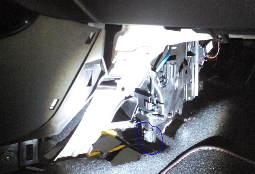

    Parują mi mocno szyby, a od kiedy jest na minusie to problemem jest czekanie aż lód od środka się rozpuści. Podobno oprócz filtra kabinowego może być zatkany odpływ wody z klimatyzacji. Tylko gdzie on jest giuliettcie?

    Jakość zdjęcia średnia, ale mniej więcej to zobaczysz po zdjęciu plastikowej osłony tunelu środkowego od strony pasażera.
    Odpływ zaznaczony kółkiem.

    Wymień filtr kabinowy, odkurz cały syf z parownika, wyczyść go bizolem czy wurthem w piance, sprawdź odpływ, ktory kolega Ci zaznaczył wyżej. Sprawdź podszybie czy nie ma syfu, liści itp.
