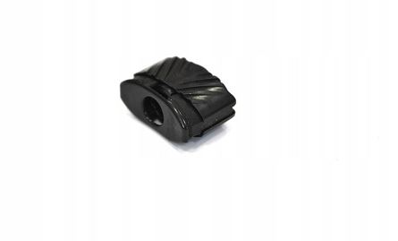

    Czy możesz podać dokładnie jaki rodzaj ślizgu tam siedzi bo mam podobny problem z szyberdachem ( zamykanie i otwieranie )

    Załącznik 264848
    Zamówiłem coś takiego w ilości sztuk czterech. Jak wpiszesz na allegro "ślizg szyberdachu scenic ii" to powinna wyskoczyć taka sama aukcja. Wizualnie faktycznie wyglądają jak te z julki, we wtorek będę próbował to wymienić. Mam nadzieję, że faktycznie były przyczyną tej awarii i nie będzie to zbyt skomplikowana procedura
