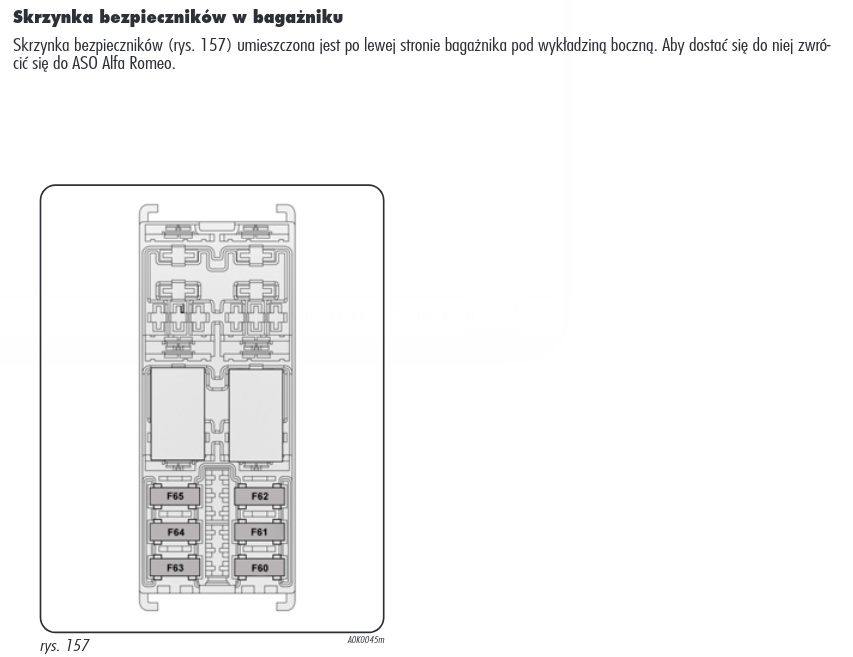

    Gdzie znajdę bezpieczniki, które według instrukcji umiejscowione są w bagażniku?

    W instrukcji niestety napisano jedynie aby skontaktować się z ASO.... stąd moje pytanie

    Nie wiem jaką masz instrukcję, ale w pierwszej lepszej co znalazłem za pomocą googla jest opisane umiejscowienie tych bezpieczników...

    Rozkład bezpiecznikow oczywiście znalazłem. Chodzi mi o to gdzie jest ta skrzynka w bagażniku i jak się do niej dostać..
    Tu się kolega myli. Instrukcje mam, ale nie ma w niej konkretnej informacji.

    Cytat Napisał kbn12 Zobacz post
    No na dodanym zdjęciu napisane jest ,,PO LEWEJ STRONIE POD WYKŁADZINĄ BOCZNĄ,,
    A dostać się można tak:
    DEMONTUJESZ okładzinę boczną.
    Jak ci się nie chce tego robić to najszybszy sposób to wyciąć otwór nożem do tapet.
    Ale uprzedzam to jednorazowy zabieg

    Dzięki za info o jednorazowym zabiegu.
