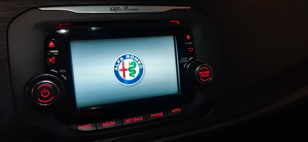

    Witam wszystkich,
    od wczoraj mam problem z radiem wyświetlaczem Giulietta (2016r.) radio nagle przestało działać potem znowu zaczęło grać ale na wyświetlaczu cały czas widoczne jest logo alfy. Mogę robić ciszej/głośniej z poziomu konsoli oraz kierownicy, nie działają przyciski do zmiany stacji (kierownica). Zamiana poziomu podświetlania działa.

    Niestety nie mam nawigacji, dziś jeszcze zauważyłem brak ładowania z USB. Odpięcie akumulatora nie pomogło.

    czytaj ze zrozumieniem auto 2016 - inna deska inne radio - na 99% padło radio ponieważ zasilanie USB idzie bezpośrednio z gniazda w tylnej części radia. Do naprawa lub kupno nowego -zwrócić uwage na to czy to polift z 2016 r. bo ma inna konfigurację - pozna się po przycisku APPS.
    kod to nie problem grunt aby był nr seryjny radia no i potrzeba będzie zrobić po wymianie osiowanie proxy bo będzie migał wyświetlacz.
    co mi jeszcze przychodzi do głowy to że radio sie zawiesiło np podczas spadku napięcia rozruchu. Spróbój kilka razy odpalić samochód na właczonym radiu- może mu przejdzie. Tak czy inaczej może cza i aku podładować.

    bezpieczniki sprawdzone są ok.

    Na radiu jest przycisk APPS, uruchamianie na odpalonym radiu nie pomogło jutro jeszcze podładuje akumulator
    akumulator odpięty na około 10 minut

    Dzięki za podpowiedzi, niestety radio musiałem oddać do serwisu (coś z pamięcią oraz wgrali nowe oprogramowanie) podobno bardzo częsty przypadek w radiach Contineltal VP2.

    Trochę póżno odpowiadam ale może komuś się przyda. W serwisie powiedzieli, że i tak prześlą do serwisu, który naprawia radia. Wysłałem osobiście do AUDIO VIDEO SERVICE W.IWAŃSKI ul. Łokietka 48 31-334 Kraków koszt naprawy 300 zł plus przesyłka w dwie strony.
