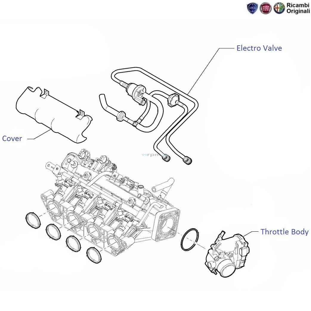

    Co to są za zaworki przy kolektorze ssącym? Czy one mogą dawać taki efekt?
