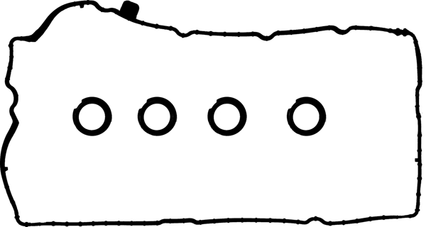

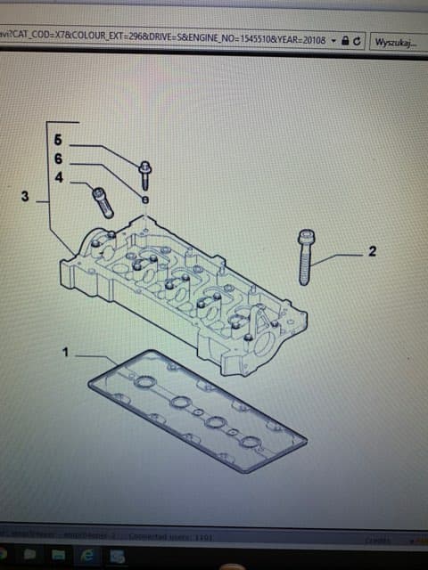

  10. #20
    09 2019
    Giuelltta
    82
    Dobra to może powiem o którą mi chodzi dokładnie, Kliknij obrazek, aby uzyskać większą wersję
Nazwa:	85079755_2607022332846310_2343735890758598656_n.jpg
Rozmiar:	35.5 KB
ID:	265991, dokładnie ta z nr 1, bo póki co posiadam tylko tą Kliknij obrazek, aby uzyskać większą wersję
Nazwa:	thumb.png
Rozmiar:	31.1 KB
ID:	265992, a żeby założyć uszczelkę nr 1. to muszę ściągnąć pasek, czy to spowoduje że będę musiał jakoś coś ustawiać? czy po prostu mogę potem założyć pasek i nic się nie stanie.
