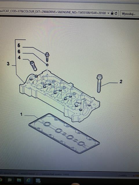

Dobra to może powiem o którą mi chodzi dokładnie, Pokaż załącznik 265991, dokładnie ta z nr 1, bo póki co posiadam tylko tą Pokaż załącznik 265992, a żeby założyć uszczelkę nr 1. to muszę ściągnąć pasek, czy to spowoduje że będę musiał jakoś coś ustawiać? czy po prostu mogę potem założyć pasek i nic się nie stanie.
Jak zdejmiesz pasek rozrządu konieczne będzie zablokowanie koła wału silnika i wałka rozrządu blokadami a później sprawdzenie ustawianie wałków - czyli ustawienie rozrządu - źle ustawisz silnik do remontu ... Tą uszczelkę wymienia się przede wszystkim przy wymianie UPG - ale to już ociera się o remont silnika ;-)

Dzięki za informację, o to mi chodziło, jutro składam i zobaczymy jaki będzie efekt.
Dziękuje wszystkim za dobre rady, dzięki wam wymieniłem multi air sam :) wszystko działa jak należy, drgania ustały przy porannym odpalaniu :)
