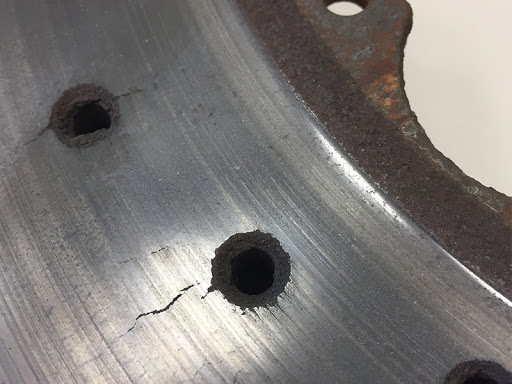

    Użytkownik Pasjonat
    02 2014
    RZ
    Stelvio 2018 Sport TI
    3,560
    Mikody nie polecam - to amo cos reszta -podobnie Jurid - Mikoda nacinana i nawiercana ma tendencje dodatkowo do mikropęknięć Kliknij obrazek, aby uzyskać większą wersję
Nazwa:	unnamed.jpg
Rozmiar:	56.1 KB
ID:	265779 do tego specyficzny dźwięk przy hamowaniu.
    z tarczami Rottinger nie miałem styczności.
