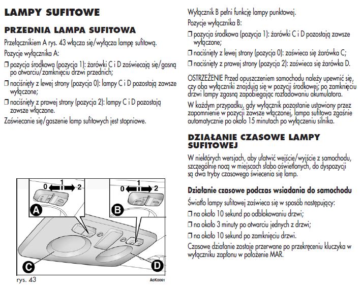

    Rano zauważyłem, że po włączeniu lampki od strony kierowcy za nic nie mogłem jej wyłączyć. Po zamknięciu auta wciąż była włączona. Dopiero udało mi się ją wyłączyć przełącznikiem lampki pasażera (!), teraz można sterować (włączać i wyłączać) lampkę kierowcy przełącznikiem pasażera. No jakieś jaja. Przełącznik od strony kierowcy nie włącza lampki po wciśnięciu w lewą stronę, nic się nie dzieje. Spotkaliście się z czymś takim? W jaki sposób umiejętnie zdemontować ten cały panel, żeby nic nie zniszczyć?

    Cytat Napisał Nevermore Zobacz post
    Z Twojego opisu wynika, że nie czytałeś instrukcji obsługi, przełącznik od strony kierowcy wciśnięty w lewo wyłącza całkowicie oświetlenie.
    Aby ściągnąć lampkę wystarczy mocniej pociągnąć w dół krawędź znajdującą się bliżej tyłu samochodu (co też jest opisane w instrukcji w dziale Wymiana żarówek świateł wewnętrznych).

    Od strony kierowcy całkowicie w lewo masz wyłączoną lampkę niezależenie czy drzwi są otwarte czy nie, ale po co tłumaczyć jak kto działa jak ktoś Ci mądrze zdjęcie udostępnił z obsługą

    Cytat Napisał EduarDOOX8 Zobacz post
    Chaotycznie napisałem i oboje macie racje! Moim problemem był niedziałający przycisk od strony kierowcy (A), zadziałał raz w położeniu 2 i koniec. Problemem okazała się wtyczka która częściowo się odłączyła.
