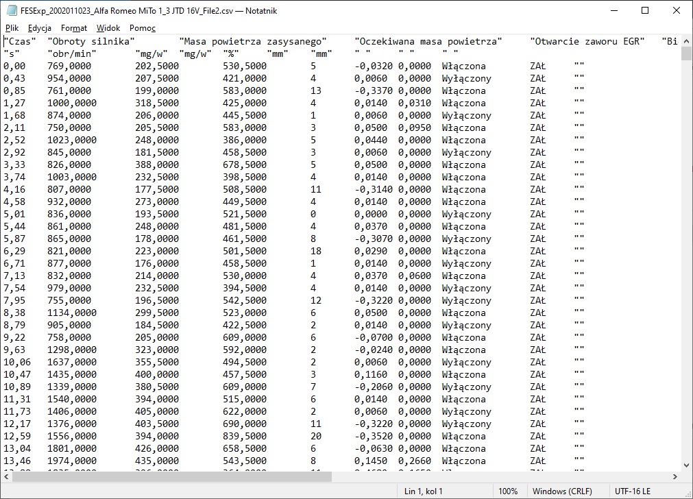

Dzisiaj podpiąłem Mito do MES i zrobiłem logi.
Nie mam pewności, ale wszystko wskazuje na EGR.
EGR reaguje na na falujące obroty? czy falują obroty bo EGR wariuje?
Byłem na czyszczeniu EGR. Mechanik powiedział, że nie był bardzo zabrudzony. Co najważniejsze jest zauważalna poprawa. Silnik pracuje już stabilnie. Obroty nie wariują. Teraz od czasu do czasu jest skok np. z 750 obr. do 1000 obr, ale to już sporadycznie. Co do dymienia to mechanik stwierdził, że trzeba go częściej przegonić po trasie i będzie ok.
