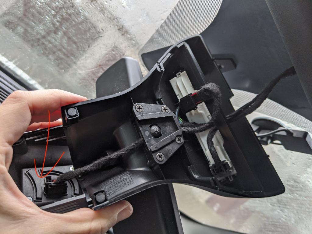

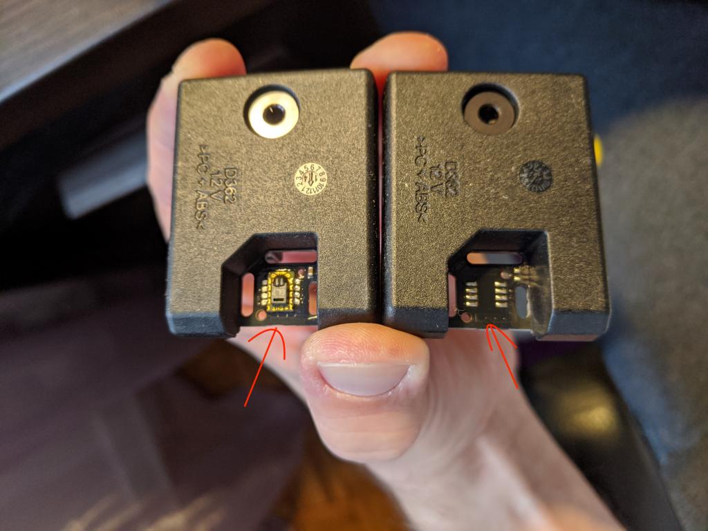

    Montowałem ostatnio lusterko fotochromatyczne u siebie w Giuliettcie. Sprzedawca pisał, że lusterko niby z rocznika 2015. W każdym razie lusterko miało czujnik i teraz pytanie co to dokładnie jest. Bo z tego co wiem to w obudowie lusterka mogą występować trzy - jakości powietrza (czy cos takiego), światła i deszczu. Deszcz na pewno odpada bo to nie to miejsce. Na moim starym czujniku brakuje kilku elementów na płytce. Chodzi na to, że ten dodatkowy układ to czujnik światła? Dobrze myślę?

    czujnik jakości powietrza - świateł i deszczu to taki okrągły jest

    Czyli od jakości powietrza jest ten okrągły w dziurce, bo zakładam, że ten ma każda Julka. A ta reszta układów to od obsługi czujnika światła. Ok, to by się zgadzało, z tym co sam wykminiłem. W takim razie teraz żałuję, że dokładając tempomat nie wziąłem przełączników z automatyką świateł
