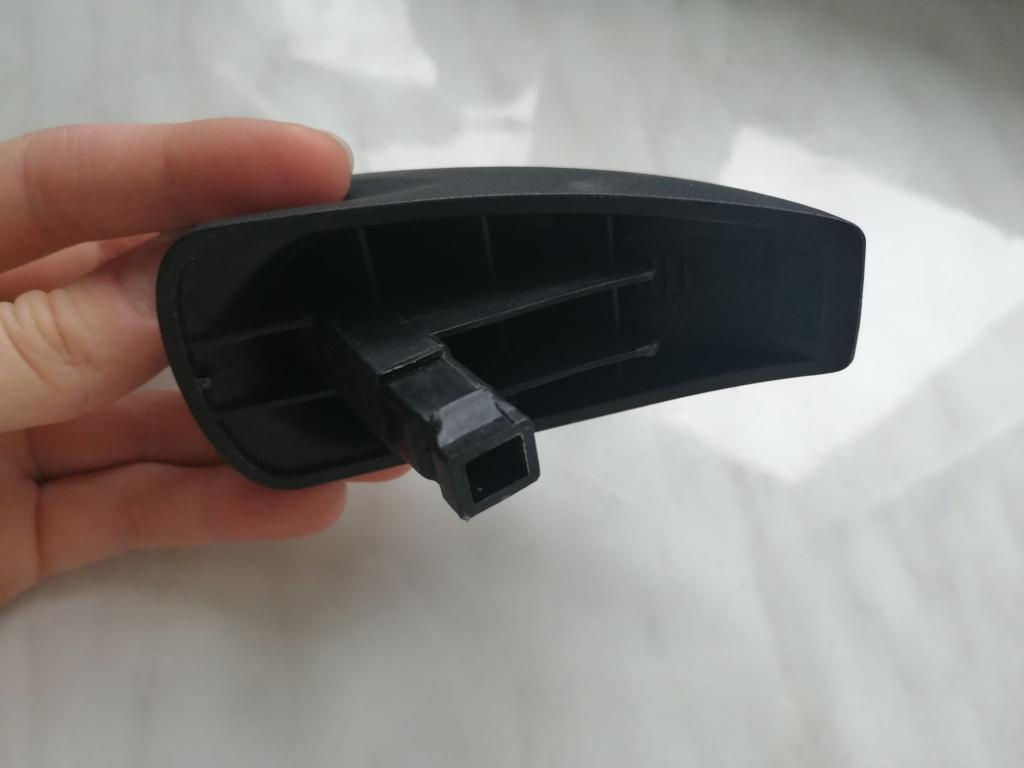

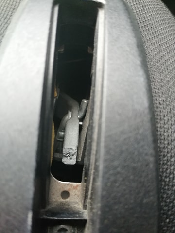

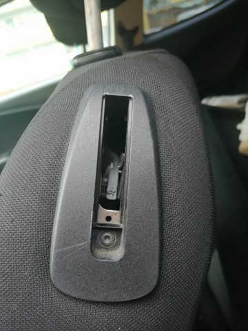

    Witam Was serdecznie!
    Jestem tu nowa, więc proszę o wyrozumiałość, jeśli czegoś nie napisze lub napisze nie dość jasno
    Tak więc :
    Posiadam alfę Romeo mito 2009 1.3 diesel, 3 drzwiowa, w której urwał się mechanizm do otwierania fotela. Niestety nigdzie tego nie chcą zrobić, bo okazuje się, że ten metalowy trzpień który się urwał to jakiś "unikatowy" odlew. Może miał ktoś z Was podobny przypadek? Szukałam tego w internecie, ale prawdę mówiąc nie wiem nawet jak tego szukać. Szukałam też na szrotach, niestety nikt akurat tegp cholerstwa nie ma
    Przymierzam się do sprzedaży samochodu i chciałabym w by jako tako wyglądał, a bez rozkładanych foteli średnio pomocy!
    *zamieszczam zdjęcia tego trzpienia w środku i urwanej rączki.

    Mechanizm odchylania raczej jest sprawny ,z tego co widać to ułamała się ta dźwignia która porusza cięgnem w fotelu.
    To jest to:
    https://allegro.pl/oferta/linka-odch...nto-8310050362

    Dziękuję bardzo !
