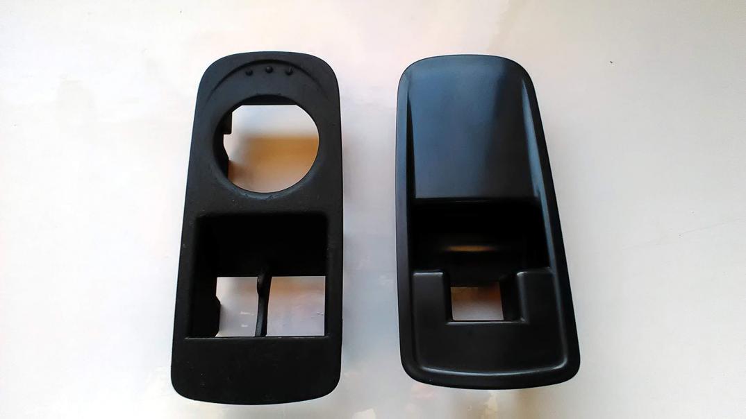

    Witam. Nie wiem czy u innych osób też się tak dzieje, ale u mnie powierzchnia przy przyciskach podnoszenia/opuszczania szyb była jakaś chropowata, pozdzierana. Udało mi się to jakoś poprawić więc podzielę się spostrzeżeniami. Warstwę te udało się zetrzeć przy użyciu alkoholu. Ja użyłem cleansera ipa i mocno wycierałem szmatką, tak żeby ta warstwa zostawała na szmacie, a na panelu pozostał gładki plastik.
    Co prawda oryginalna matowa powierzchnia lepiej by się prezentowała, ale z dwojga złego, lepiej wygląda gładki plastik, niż jakieś zadrapania itp. Poniżej dodaję zdjęcia jednego panelu przed zabiegiem, a drugiego już gotowego.
Nazwa:	123.jpg
Rozmiar:	34.6 KB
    Panele były zamocowany na metalowych zaczepach, ale nawet bez nich panel mocno się trzyma.

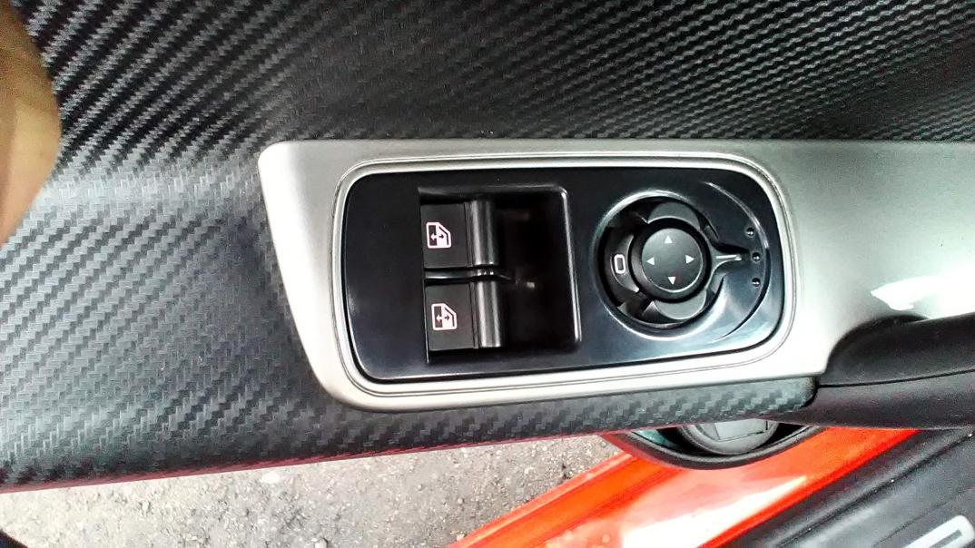

    Przy okazji znaczek na przycisku składania lusterek był delikatnie zdarty więc go odnowiłem. Zeszlifowanie wzoru, naklejenie nowego wzoru (u mnie wystarczyło wycięcie pożądanego wzoru z taśmy izolacyjnej ), malowanie i odklejenie wzoru ale o tym jest już wiele poradników w internecie.

    Wygląda bardzo ładnie.
    A jak wyłuskałeś ten panel?

    U siebie mam przetarte nawet na przycisku :/

    Gdyby ktoś chciał uzyskać efekt matowy, proponuję pomalować panel lakierem Forch L213. Daje głęboki, czarny mat i jest bardzo wytrzymały.

    Cytat Napisał PPIotrek Zobacz post
    Kiedyś kupiłem jakieś najtańsze plastikowe "łyżki" do demontażu tapicerki i delikatnie śrubokrętem. Gdy były metalowe zaczepy, to ciężko było, ale lepiej zdeformować łyżkę niż uszkodzić panel.
    Cytat Napisał grzechis Zobacz post
    Też miałem jeden przycisk przetarty i gdyby to były przyciski podnoszenia szyb, to już bym się nie bawił ze skomplikowanym wzorkiem, tylko zamalował cały przycisk na czarno. Nawet by mi pasował taki spartański styl beż żadnych ozdobników
    Cytat Napisał Belfer Zobacz post
    lakierem Forch L213
    Dzięki za wskazówkę, z tym panelem jak na razie nie będę się już bawił, ale w przyszłości na pewno taka farba nieraz się przyda.
