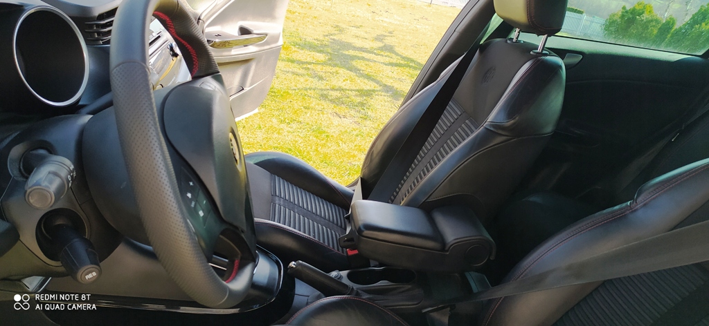

    Nigdzie nie napisałem, że fotele z wersji angielskiej pasują do europejskiej plug&play. Ty natomiast napisałeś, cytuję: "nie da się wsadzić przodu GB do EU. Fizycznie pasują ale wiadomo że będzie odwrotnie. "
    Poniżej na zdjęciach udowadniam Ci, że się da.
    Autor nie pytał o to co trzeba zmienić/przerobić czy o tutorial jak to wykonać. Zapytał tylko czy się da.
    Czepiasz się moich wypowiedzi zarzucając mi trolowanie, zakazując wypowiedzi (masz monopol na to forum?), czy określając mianem "tragicznego" (znasz znaczenie tego terminu w ogóle?), a sam nie udzielasz jasnej odpowiedzi. Zacznij od porządku w swoim ogródku i nie napinaj się tak, bo Ci żyłka strzeli.
    Jakbyś w swoim zacietrzewieniu nie zauważył, na tym forum jestem już kilkanaście lat, znam jego zasady, szanuję jego użytkowników, ale też wymagam szacunku wobec mnie i Ciebie również o to proszę. Spieraj się ze mną czy z innymi, ale merytorycznie darując sobie personalne wycieczki.
    Nie chce mi się tłumaczyć co trzeba zrobić z regulacją wysokości i innymi rzeczami do ogarnięcia przy tym SWAPie, ale cała operacja jest naprawdę prosta, ale jeśli tego nie ogarniasz, to cóż... przykro mi nie jest.
    Jeśli autor tematu będzie zainteresowany to odpowiem. Tobie nie mam zamiaru.
    Natomiast poniżej fotki będące dowodem na to, że się da i to bez żadnej rzeźby. Finalnie jedyna różnica to podłokietnik.
    Na zdjęciach fotele celowo tak ustawione by było widać do którego fotela przykręcony jest podłokietnik.

    Fotele zamontowane, siedziska przełożone wszystko pasuje. Czas przełożenia siedzisk ponad 2 godziny. Montaż, demontaż foteli około 2 godzin w 2 osoby. Minimum narzędzi, podstawowe umiejętności.
    Korzyść wizualna, fotele wygodniejsze. Podłokietnik nie przeszkadza i nie wygląda głupio.
    Jestem zadowolony. Dziękuję za pomoc.
